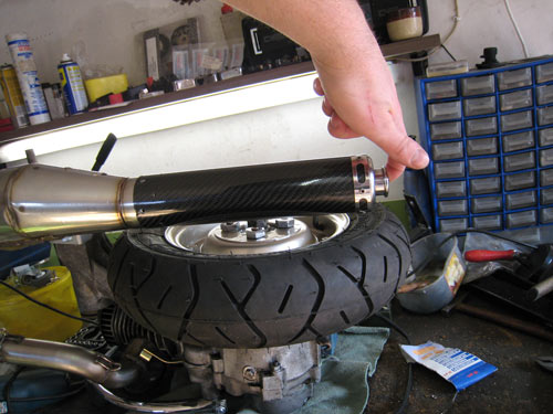

Der Auspuff war schon dran, aber mit dem Reifen war es doch zu knapp. Mit etwas Flexen den Dämpfer in die richtige Richtung bekommen und besten Dank an Snowmax, der mir den Auspuff passend gebrutzelt hat.

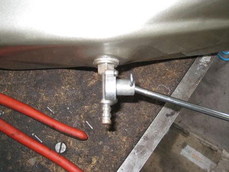

Teststart bzw. etwa 1 Stunde danach. Der Bezinhahn ist im Arsch. Das Dingen süfft mir die Erstfüllung von zwei Litern Sprit in den Rahmen und die Garage. :-D
In Ermangelung eines adäquaten Ersatzesbehältnisses, muss das herhalten, was da ist. In diesem Fall ein Lusso Tank. Als ordentlicher Schrauber hortet man ja alles was man kriegen kann. :-D
