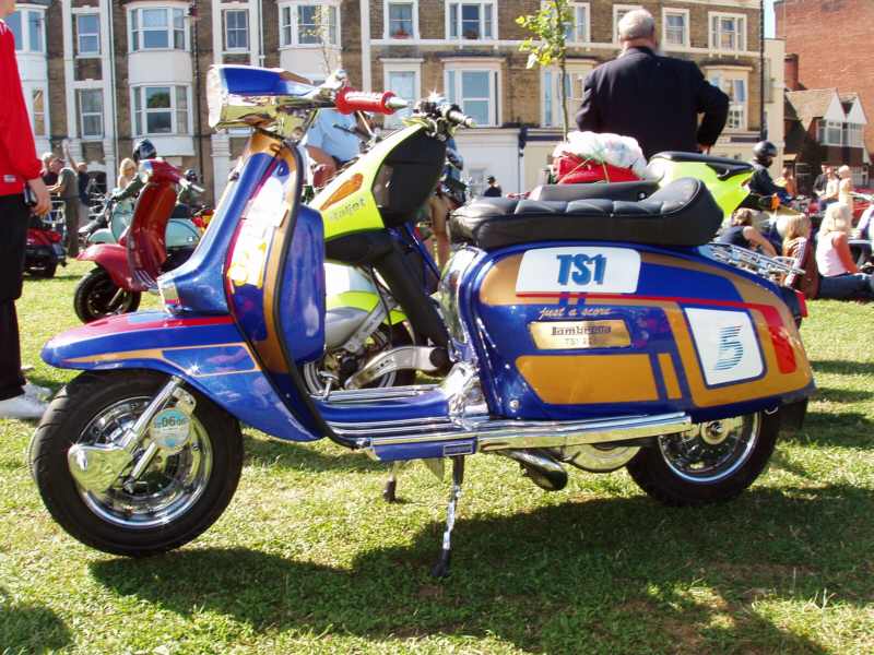

Möchte meine Ancilotti hinten wie den PM-Höcker halbrund hochwärts beschneiden. Kann jemand Fotos hierzu zeigen? Wäre voll toll :-D Gerne von hinten - wie immer :-D
Sieht man ja recht oft, nur hab ich grad kein Bild zur Hand...... :-D Hier (m)eine Fotomontage eines bekannten Rollers eines bekannten Herren :grins:

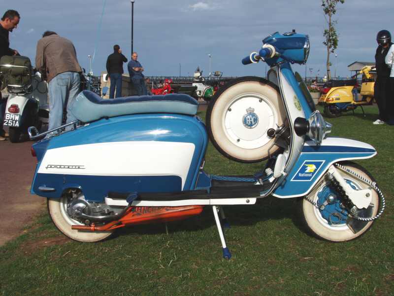

Danke Dir. Das ist gut. Denn ich will unbedingt ein Sprint Rack montieren können...-
Verdammt, wo wohnst Du?? :-D:-D
Bearbeitet von M210
Fragte nur wegen dem Nummernschild. :grins: Und England ist ja wohl eh das Geilste für einen Rollerfahrer, oder? Sah da mitten im Getümmel der Großstadt schon diverse schön gemachte Roller. Dazu die Shops, die Szene :love: :love: :love:
Bearbeitet von M210
...besser als ohne Sprint Rack unterwegs zu sein. - Finde ich gut das Teil. :-D Wo hast Du gekürtzt ? In der Mtte was raus und dann wieder angebraten oder wie ?
Auf dem Bild sieht man´s doch gut: Anzeichnen, abschneiden, mit dem orig. Keder die Kante entschärfen und unten drunter den Bezug wieder ´dranpappen.
Bearbeitet von M210
Habe meine in der Mitte um 11cm verkürzt. Da sie original ja tailliert ist, konnte ich sie sogar ineinander schieben und dann vernieten. Kann also auch wieder auf Originallänge geändert werden.
Habe dadurch die originale Form erhalten und fahre trotzdem Rack. Einzig das Schild am Rahmenheck musste weichen...
