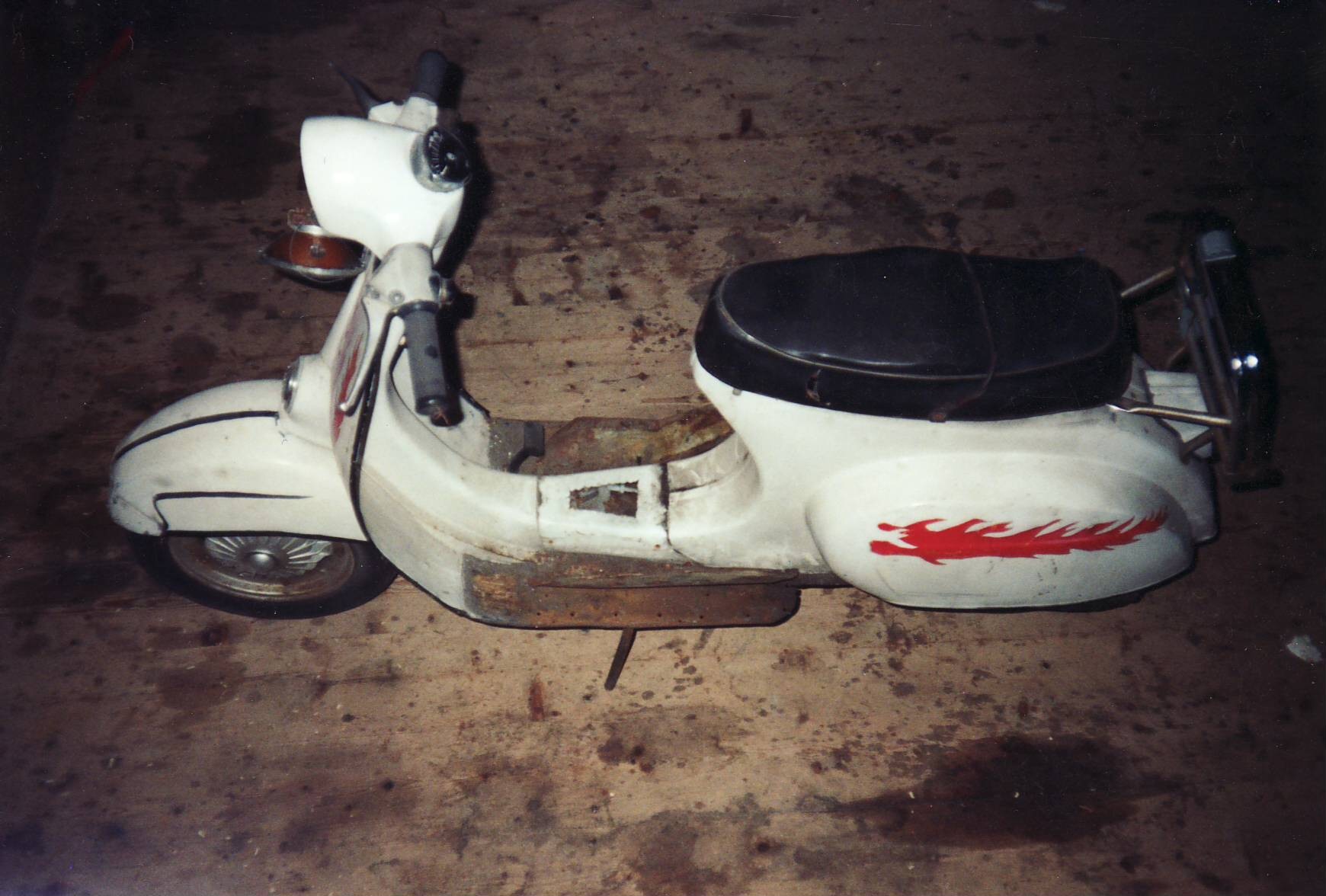

Is immer noch meine! Habe ich dem TSS am Anfang der
90iger abgekauft. Der Roller ist eine deutsche 90 Supersprint 1. Serie
mit Blinkern ohne Bremslicht. Alle Fehlteile habe ich mittlerweile als
original aufgetrieben (Motor, Tacho, Auspuff, Sitzbank usw.).
Die Rohkarosse ist komplett fertig geschweißt. Das Blech über dem
Tunnel wurde stumpf eingeschweißt und die Trittblechenden selber
nachgefertigt. Unter den Trittblechstreben war alles durchgerostet,
d.h. die Schweisspunkte der Streben ausbohren, Blechstreifen stumpf
einschweissen, Streben instandsetzen und wieder anschweissen.
Nebenbei noch 42 Löcher verschliessen. Die Ausbeularbeiten wurden
von mir so ausgeführt, dass an den instandgesetzten Stellen kein
oder sehr wenig Spachtel aufgetragen werden muss. Der Lenker
war an der typischen Stelle unter dem Bremshebel gebrochen. Aus
einem alten Lenker habe ich das entsprechende Gegenstück
herausgetrennt und habe es einschweissen lassen. Man sieht von
dieser Reparatur nichts mehr. Der Roller ist soweit komplett, bis
auf die grosse deutsche Nummernschildunterlage, die ich noch suche.
Am Wochenende kann ich ja mal Fotos machen.
Viele Grüsse
