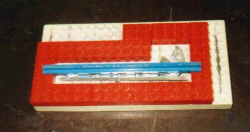

Ich hab mich auch schon mal versucht Schriftzüge nachzumachen.
Abformen mit hitzefestem Silikon in eine Form aus Lego.
Nach dem Trochnen kann man die Steine entfernen und hat ne Form, in die die Zinn/Zink/Kupfer-Legierung direkt offen eingegossen wird. Schmelzpunkt ca. 400°C.
Ist zwar noch einiges an Feilerei, aber der Schriftzug ist später an den sichtbaren Flächen perfekt glatt und kann poliert oder verchromt werden.
Ich schreib demnächst mal ein "Helferlein" zu dem Thema auf meiner Webseite...
