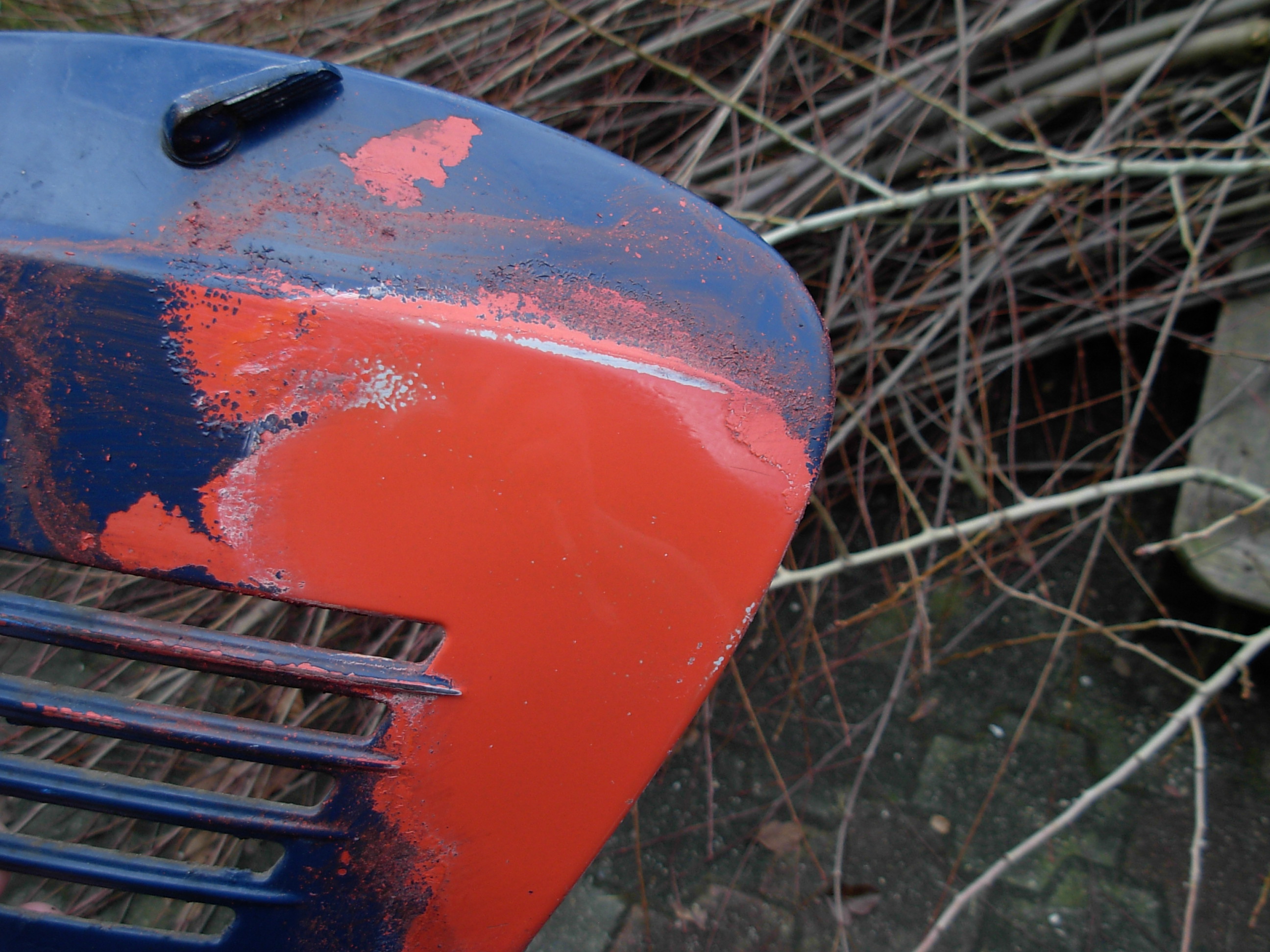

gattinator Geschrieben 1. März 2010 Teilen Geschrieben 1. März 2010 Hab vorhin mal Schliemann gespielt und blau-orange-rot entfernt, so daß ich zum ursprünglichen rot-orange gekommen bin.War da nicht was mit 3 verschiedenen Rottönen bei der SS ?Ist so ein etwas helleres..., erkennt es jmd ggf direkt? Leider wird es nicht überall so ein schönes Ergebnis zeigen. Auf dem Beinschild kann man die Schleifspuren schon erkennen und am Koti wurd auch mal was gespachelt und gebraten...mal sehen was da so zutage kommt (irgendwann mal...hab da momentan leider keine Zeit zu) Link zu diesem Kommentar Auf anderen Seiten teilen Mehr Optionen zum Teilen...
Eisi Geschrieben 1. März 2010 Teilen Geschrieben 1. März 2010 :-D :-D Müsste Monza-Rot sein Link zu diesem Kommentar Auf anderen Seiten teilen Mehr Optionen zum Teilen...

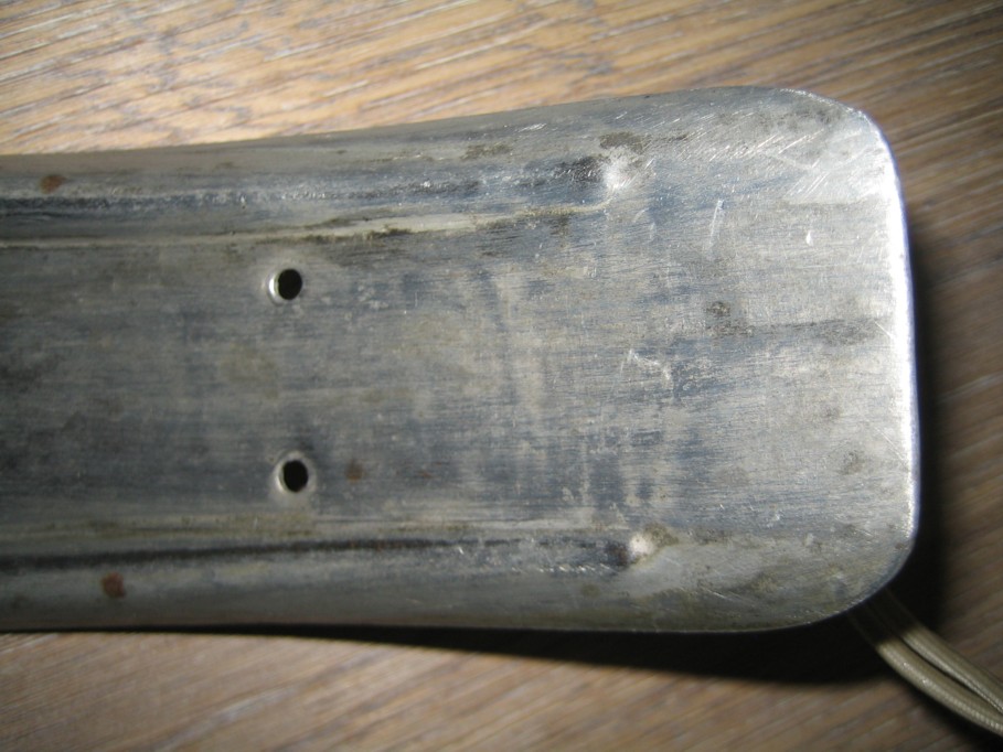

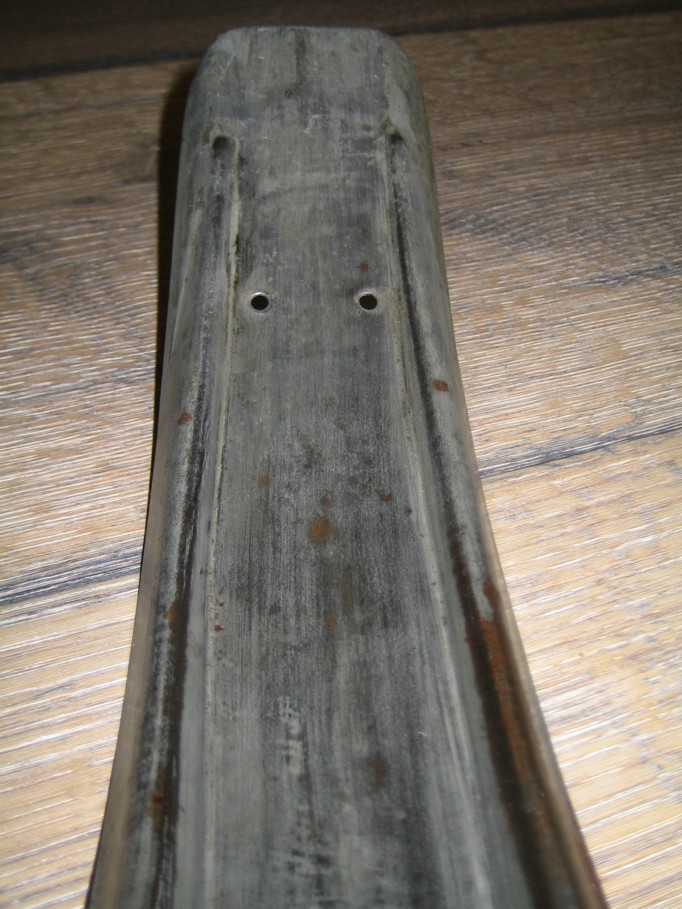

90SS Geschrieben 1. März 2010 Teilen Geschrieben 1. März 2010 So, die Winterdepression (die ja immer keiner wirklich wahrhaben will) hat wohl auch in diesem Thread jetzt endlich ihr Ende und ich habe gleich mal wieder ne Frage. Nachdem ich die im letzten Jahr gekaufte Ersatzradschiene nun entlackt habe, stellt sich mir die Frage "Was nun?". Das Ergebnis hat mich leider nicht vom Hocker gehauen. Nichts gegen ein Bisschen Patina, aber die Schiene wurde wohl vor dem Lackieren mit recht grobem Schleifpapier angeschliffen und zeigt dementsprechende Spuren, außerdem gibts auch unschöne Rostflecken. Nun frag ich mich, ob man sowas Sand-/Glasperlenstrahlen sollte und falls ja, wie man den Rost danach fernhält?!? Vielleicht kann mir ja jemand weiterhelfen, bin für jeden Tip dankbar. Link zu diesem Kommentar Auf anderen Seiten teilen Mehr Optionen zum Teilen...
Eisi Geschrieben 1. März 2010 Teilen Geschrieben 1. März 2010 Glasperlenstrahlen und dann lackieren, wie es auch schon vor 45 Jahren gemacht wurde.Die sieht aber aus, als wär sie mal chrom drunter gewesen...von dem her dürfte das eine Reproschiene sein. Link zu diesem Kommentar Auf anderen Seiten teilen Mehr Optionen zum Teilen...

90SS Geschrieben 1. März 2010 Teilen Geschrieben 1. März 2010 Glasperlenstrahlen und dann lackieren, wie es auch schon vor 45 Jahren gemacht wurde.Die sieht aber aus, als wär sie mal chrom drunter gewesen...von dem her dürfte das eine Reproschiene sein. Danke wieder mal für die schnelle Antwort @ Eisi. Der Glanz, den man auf den Fotos erahnen kann, ist in Natura nicht vorhanden...ich kann nichts chromartiges erkennen. Laut Tom und Wolfi sind die Reproschienen auch dicker, das Expertenurteil lautete "original", aber ich werde sie demnächst nochmal in entlacktem Zustand "vorführen". Link zu diesem Kommentar Auf anderen Seiten teilen Mehr Optionen zum Teilen...
Kebra Geschrieben 3. März 2010 Teilen Geschrieben 3. März 2010 Ich würde sie abbeizen.Mit den groben Schleifkrazern:....nach grob kommt mittel und dann fein....dann lacken @gattinator: angeschliffen...ist doch erstmal egal.Schauen wie´s wird und dann weiterentscheiden. Evtl. nur beilacken.--klasse-- eine neue "Freilegung" Link zu diesem Kommentar Auf anderen Seiten teilen Mehr Optionen zum Teilen...
