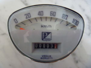

Hab mal wieder ne Frage...diesmal zur Farbe der Tachonadel beim SS50-Tacho. Habe gerade festgestellt, dass mein bisheriger 50er-Tacho ne rote Nadel hat, während der hier (Foto) ne gelbe hat. Gabs beides? Ist es mal wieder ne Frage des Verbleichens? Erzählt mir alles, bloß nicht, dass mit dem Tacho auf dem Foto was nicht stimmt! :thumbsdown:
Rein optisch hat er alles, was der andere auch hat, inkl. Veglia-Borletti-Schriftzug (hinten) etc.
post-34594-094152400 1278598605_thumb.jp
Bearbeitet von 90SS
Orange Nadel hat es von Veglia Borletti nie gegeben. Entweder der war offen und die Nadel wurde getauscht, oder die Fakes werden bis auf 'Details' immer besser :thumbsdown:
So ist das nicht original.
