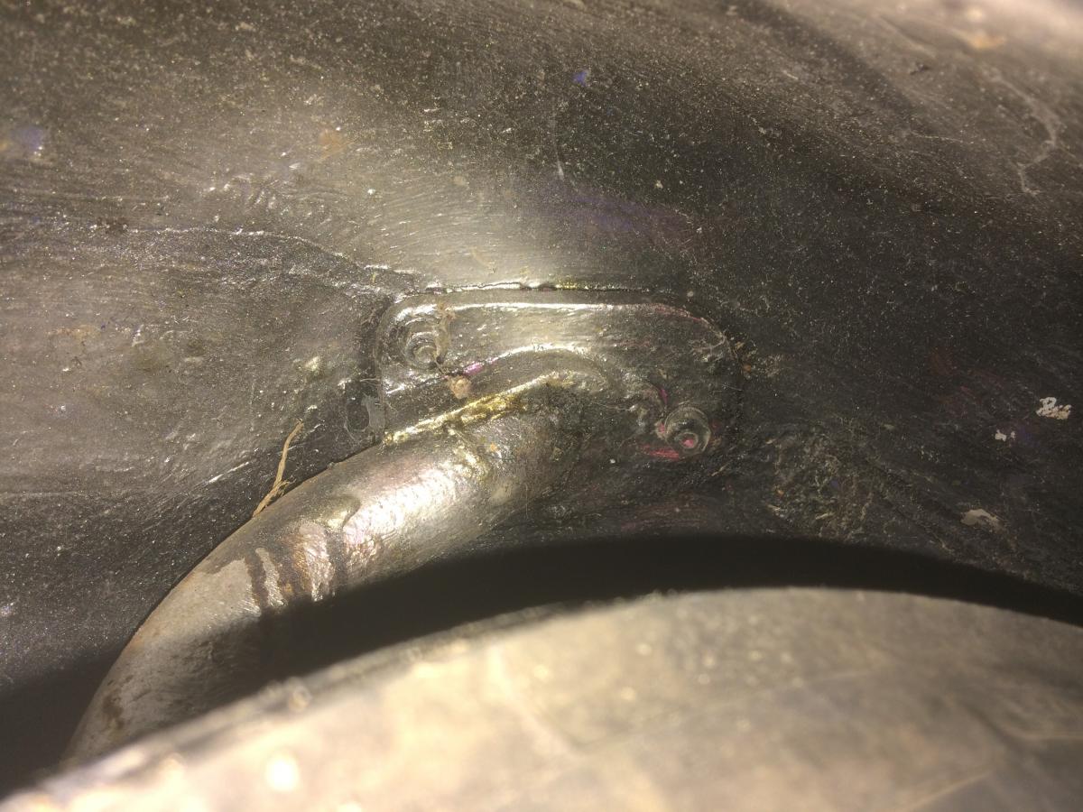

Dann dürften alle 4 Stück V50 2.Serien Gabeln sein, wegen des kurzen Lenkradschlosses!?!
Die pinke hat ebenfalls das Gussteil Deiner 2 SSen...da könnte was dran sein!
Ich check das morgen bei meinen restlichen auch noch.
Allerdings muss irgendwo der Unterschied an der Aufnahme sein(deswegen vll. das andere Gussteil!?)
Ich muss morgen nochmal messen :-D
