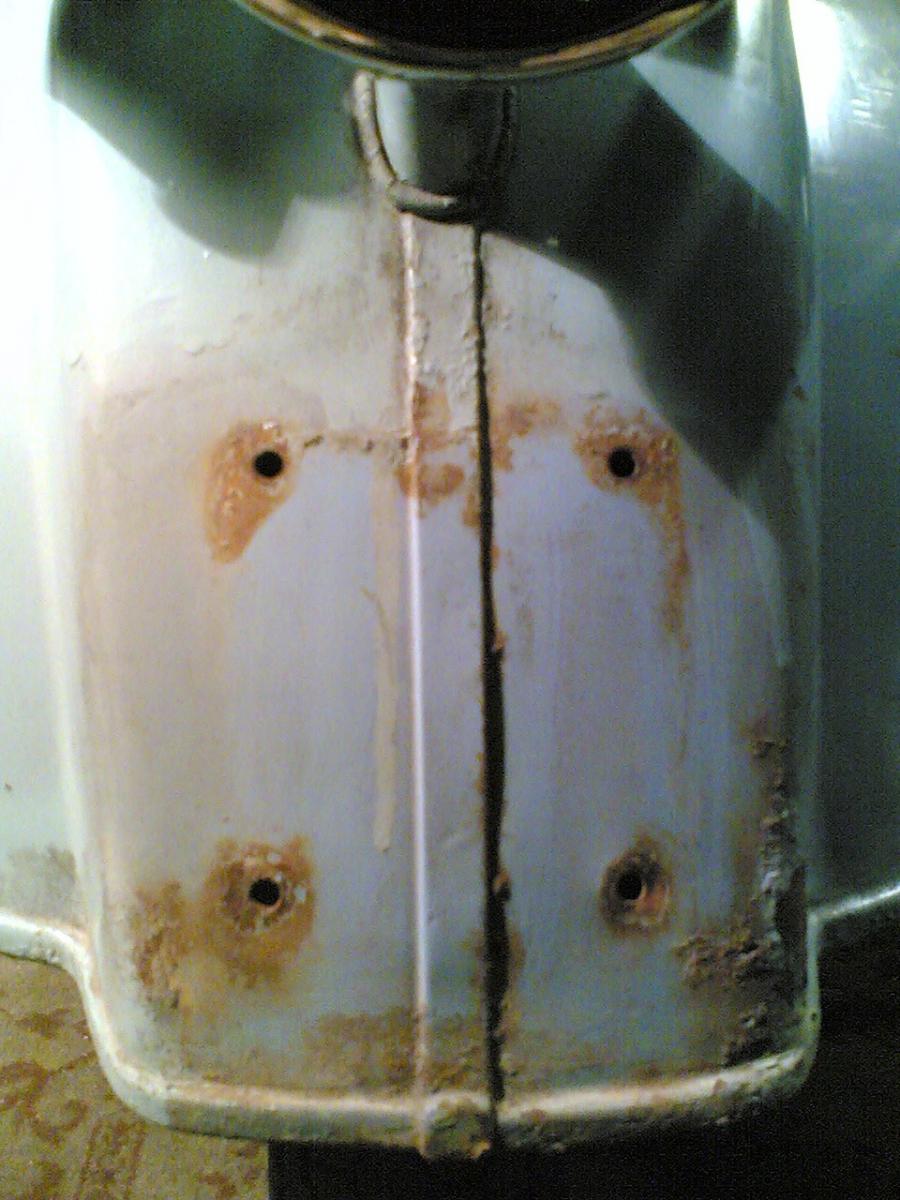

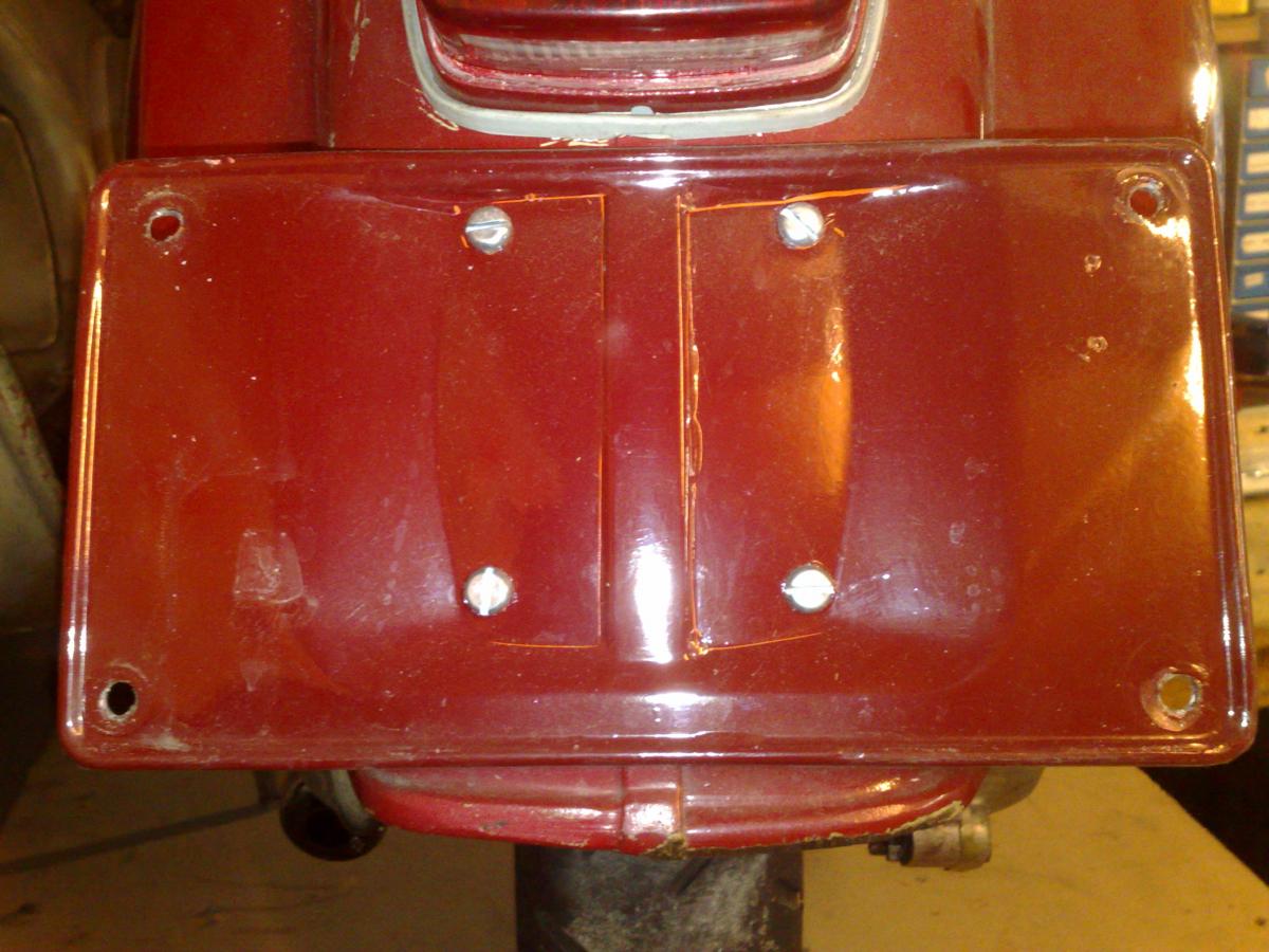

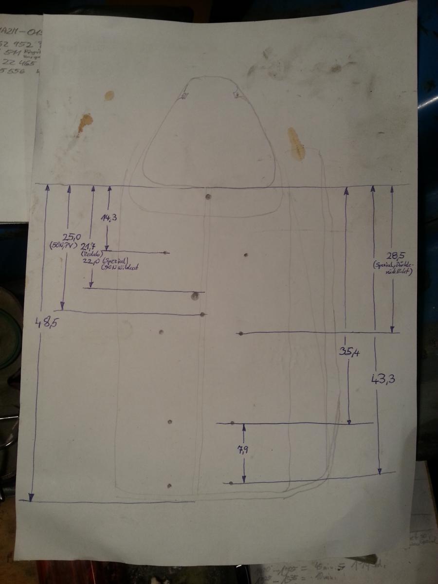

Hab mal eine Bemaßung gemacht.
Sind leider nur Längenmaße, keine Breitenmaße.
Gemessen hab ich oben ab der Kante vom Tankloch im Rahmen.
Das obere, mittlere Loch ist für den Sitzbankzapfen.
Rücklichter hab ich beide Varianten eingezeichnet.
Steht dann neben dran.
Sorry, besser hab ichs nicht auf die Schnelle....
post-7864-0-63294000-1410093339_thumb.jp
post-7864-0-99174700-1410094988_thumb.jp
Hier ohne Tafel.
post-7864-0-58908400-1410094997_thumb.jp
Machst einen Ausdruck von meinem Bild.
Anhand des Längenmaßes der langen Lochabstände kannst du dir den Maßstab
deines Ausdrucks ausrechnen.
(Reales Maß, gemessen an deinem Deckel = 79mm. Das teilst du durch dein auf dem
Ausdruck gemessenem Maß X, dann hast du den Maßstab...notieren auf deinem Ausdruck)
Dann mißt du auf dem Ausdruck von Unterkante bis unteres Loch,
nimmst das mit dem Maßstab mal und hast den realen Abstand.

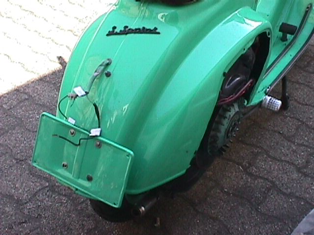

Marianne schiebt noch Bilder nach:
SS90

An die 90er gehört aber ein anderer Kennzeichenhalter (Was natürlich nichts an den Löchern ändert 8-)

:-D Stimmt...hast ja Recht...das rießen Kuchenblech.
Bekommt man aber ja als Kennzeichen nicht mehr, zumindest nicht in D.
...aber es ging ja um die Löcher... :-D
