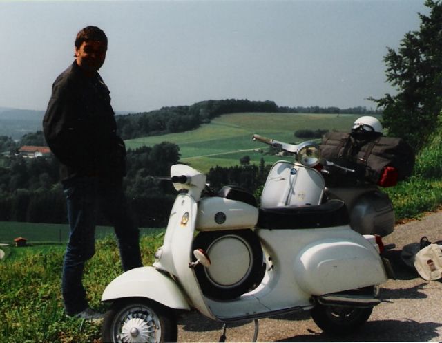

Da bekomm ich doch heute früh eine Mail mit Foto im Anhang, auf der meine SS drauf ist. Das Foto ist von 1996 und der Vorvorvorbesitzer hat seine Kiste dank dem VCVD-Aufkleber ( :-D ) auf dem Beinschild eindeutig identifiziert.
Hab mich voll gefreut! :-D
scheisse. mit einer vcvd-historie kann meine ss50 leider nicht aufwarten... :-D:-D
r
Ironie des Schicksals: Das erste was ich damals gemacht hab war den VCVD-Aufkleber runterreißen. :-D
:-D Hey, Rasputin. Aber lieber ne SS ohne Geschichte als gar keine SS.
Und vieleicht find ich die Geschichte ja noch raus, da ich seid Januar in Neumarkt wieder arbeite.
