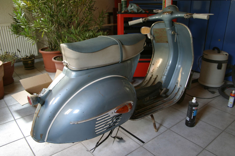

Die Kleine befindet sich im O-Zustand, braucht aber etwas Zuwendung.
Fragen:
- Gibt es irgendwo die Backenblinkerleisten als Repro oder hat jemand noch was für mich ?
- Woher bekomme ich die Kappe des Blinkerschalters ?
- Möchte die Flugroststellen mit Fertan etc. behandeln und die ganze Karre aufpolieren. Wie ist die beste Vorgehensweise ? Zuerst Fertan und dann polieren ?
- Passt da ein 200er Moddor rein :-D ................ war nur ein Witz ...........
Gruß Patrick
meine waren vom andreasnagy
rollerladen hatte noch einiges an auxburg-zeugs
ich hab zuerst ein paar tage fertan drauf und dann poliert. wird mit richtig dick fertan dann so:
und nach dem aufpolieren wieder etwas bräunlich/grauer.
ALDER! NEIN! NUR T5-MOTOREN!

hatte auch nen "normalen" blinkerschalter ohne lampe vom sip (beim originalen vnb war der hebel abgebrochen) , läßt sich umbauen! also die sofittenhalterung rein und loch bohren für das rote auge... bei mir werkelt jetzt ne led mit vorwiderstand, war zu blöd, ne 12v pumuckelsofitte zu suchen
hab nomma editiert oben... ich hatte das fertan aus der sprühflasche, war echt nett anzuwenden.
Welches Fertan ist besser anzuwenden ? Das in der Pinselflasche oder zum Sprühen ?
Kommt aufs gleiche raus. Was du lieber magst.
Ich hab immer gepinselt. Musst nachher mit Wasser den Pinsel sauber machen, also völlig banale Nachteile.
Gruß Dirk

Sind die Backenzierleisten aus Alu oder aus Kunstoff ?
Glückwunsch! Schöne originale Augsbugerin.
Mich würde interessieren, ob die Nummernschildaufnahme hinten eckig ist, wie die originalen Zierleisten für die Blinker aussahen und ob der Kotflügel vorne seitliche Sicken hat.

Genau um diesen Typ handet es sich. VNB3T 131668 . Bremspedal aus Alu mit Gummi und die Leisten sind aus Kunststoff. Die Vorgänger wohl aus Alu. Koti hat Sicken.
Also hast Du auch das runde Heck hinten? Meine mit späterer Nummer hat schon das eckige Heck. Meinst Du die Blinkerleisten, die aus Kunststoff sind? - Vielleicht kannst Du weitere Photos zeigen ...

Ja...ist von 3M, hab ich auch das Zeugs. Ist wirklich super, allerdings nicht ganz billig.
Als 3er Set, also Schleifpaste,Politur und Versiegelung waren´s bei mir mein ich 70-80 Euro :-D
@Hoffmannfahrer: Sehr schick, das Bild von hinten dient perfekt dazu um "Ichlackierallesneu-Rollerfahrern" zu zeigen was aus altem Lack rauszuholen ist :-D
Patrick das sieht aber schon toll aus. Bei deiner GS3 hat sich das polieren des O-Lacks ja auch gelohnt.
Du hast mir ja schon mal das 3M "Teufelszeug" empfohlen.
Wie sind denn bei dir die Arbeitsschritte mit den 3M Mitteln ? Schleifpaste, Politur, Versiegelung ? Oder nur Politur und Versiegelung ?
Polierst du von Hand (den Roller meine ich :-D ) oder mit der Poliermaschine und was nimmst du zum polieren, spezielles Poliervlies oder Schwamm ... ??
