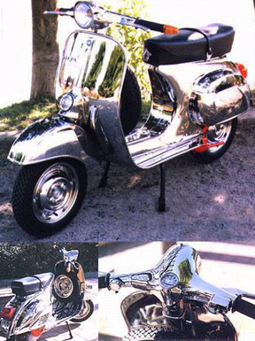

Tach!
Als ich vergangenes Wochenende mit ein paar Kollegen ein paar Bierchen getrunken habe kam die Frage auf ob
theoretisch eine komplette V50 verchromen kann. Also Karosse und alle Anbauteile. Wäre das legal?
Hat jemand sowas bekannterweise schon mal gemacht? Fotos?

bilder gibt's a einige, meines wissens nach alle aus dem ausland.
man hört immer wieder daß in deutschland nur so 30% erlaubt wären...
googel mal nach "komplett verchromt verboten", ich find' keine beweise, immer nur "ich weiß, is verboten" oder "is verboten in .de", aber keine rechtlichen grundlagen...

meines wissens nicht. glaub lt. stvo ist die blendgefahr wohl zu hoch.

?neben der Blendgefahr, gibt's aber noch die Gefahr der versprödens, weswegen der TÜV auch schonmal ablehnend auf verchromte Fahrwerksteile reagiert.
is in Ö auf jeden Fall verboten. Ich glaub sogar ein kplt. verchromter Helm. Soweit ich weiß, haben nicht mal die verchromten Vespafelgen eine Zulassung. Nur schert sich keiner um die Felgen (nicht mal die Ordnungshüter).

Soweit ich weiß gibt es im Motorrad-Custom-Bereich (so Chopper-Kacke halt...) Firmen, die Rahmen verchromen können, ohne das sie verspröden. Ich habe keine Ahnung, wie das gemacht wird und was das kostet, aber man bekommt ein Gutachten für den TÜV, so dass das Eintragen kein Problem sein sollte. Vernickelt sieht ähnlich aus wie verchromt und ist materialschonender, sollte also auch eine Möglichkeit sein.
Was bleibt ist natürlich die Blendgefahr und ein Schnäppchen ist das ganze sicher auch nicht.

Es ist schon möglich einen V50 Rahmen komplett zu vernickeln / Chromen. Ob das allerdings auf langer Sicht haltbar ist.. > Nähte etc..
Viel Spaß beim Schleifen und polieren.. :-D
Die Versprödung ist immerwieder ein Thema.
Diese ist aber gerade sehr stark beim galvanischen Verzinken !
Ob das Teil nun vernickelt oder verchromt wird spielt heute nicht so die Rolle, da ja vor dem verchromen sowie verkupfert und vernickelt wird.
Es ist so das ich trotz nachträglicher verchromter Felgen, Motorblock Federn und Gabel ( teilweise auch Bremssättel )noch keine Probleme beim Tüv oder Polizei hatte.
Auch hatte ich noch keine gebrochenen Feder oder ähnliches.
Glaube auch nicht das wenn man das mit den 30 % überschreitet direkt der Tüv durchdreht, die haben ja meist andere Sorgen !
Die damals vernickelten Motorradtanks und Felgen sind deswegen häufig nur vernickelt weil das eigentliche verchromen noch sehr aufwendig war und für den Rostschutz nicht absolut nötig ist bzw. war.

zum Thema: hab' irgendwo 'n Bild von einer komplett Verchromten V50, müsste ich mal suchen....bei lamy auf der insel war das ja auch mal in mode Beinschild und Backen zu verchromen...

Ich habe anno 2001 in Südengland nach der Überfahrt mal ein Mädel gesprochen, die mit einer total verchromten V50 mit einigem sonstigen Zierrat und Gravuren herumdüste. Alledings sprang da der Chrom auch langsam ab, überall an den Nahtstellen, vorallem am Beinschild und dem Bodenblech, und das bereits in der zweiten Saison!
Ansich verchromen die Inselaffen in guter Qualität, die besten Chromteile die ich kenne stammen jedoch aus USA; z.B. Offroadfelgen, wo man mit dem großen Hammer draufhauen kann, ohne daß da Chrom abspringt.....(ich war ganz entsetzt, wie die da Reifen wechselten und Räder montierten....).

Sollte jemand ein Foto von einer vollverchromten vespa in die hände bekommen, dann bitte posten!!!

Geht aber natürlich nur wen der ramen im Roh zustand ist also unlackiert. Da 1. sonst das chrombad dreckig wird und das wolln die meisten Galvaniker nich und 2. Der ramen unangetastet sein muss also kein kratzen oder sandstrahlen da es ein tragendes teil ist. zb Polieren von rahmen ist verboten da Polieren ja bekannter maßen eine material abtragung ist.

Hab gestern mal noch mit meinem Meister drüber geredet er meinte nicht mehr als 30%
Und meine Persönliche meinung V50 total in Chrom is :-D Kaskade lässt sich ja noch drüber reden ;) oder div Motor teile.
MFG virus
PS: zu den kosten noch ich schätz ma bei unseren Galvaniker würd so ne Vespa ca 300 bis 400? kosten zum verchromen. Is jetzt aber nur ne schätzung wir lassen sonnst nur ständer oder Krümmer verchromen.
