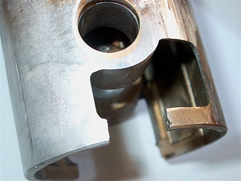

bei der sommerinspektion einen in auflösung begriffenen gol-kolben vorgefunden,
die fehlenden teile wurden offensichtlich ohne größeres desaster durch den clubman abgeatmet :-D

mehr gibts nicht zu beanstanden (den kreischenden kolben hab ich nach dem ring ja noch heimgefahren und dann ausgetauscht)
