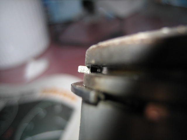

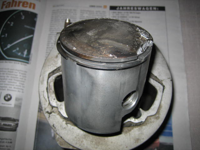

ähm
was ist das :-D
apropo
indischer Mahle 70er Kolben im Mugello 225
Kolbenringpin reingerutscht
Ring gedreht
logisches ergebniss
kack inderdreck
dabei hatt der eichelich ganz passabel verarbeitet ausgschaut
Bearbeitet von Werner Amort
Ring gedreht
Sagt mal, sowas liest man hier ja langsam mit anhaltender Regelmäßigkeit.
"Früher", also zu Zeiten der kettenlosen Fahrzeuge gab es dieses Thema für mich nie und ich habe auch noch nie davon gehört.
Bei welchen Kolben tritt das gemeinhin auf? :-D
ich hätte mal gesagt bei den schlechten kolben. aber den asso vom werner hätte ich da eigentlich nicht dazugezählt.

Ist Werners nicht ein ind. Mahle gewesen? Wobei der neue Mahle mit den 2 schlanken Ringen out of the box und so in der Hand begrabbelt eigentlich einen seHerr guten Eindruck macht. :-D
Das mit Asso kann man aber stehen lassen. Ist bei meinem Muggy225 mit dem gleichen Problem kaputtgegangen. Ich vermute, die können die >65% Auslass nicht vertragen.
meiner ist ein Mahle das stimmt
carrera bei dir ist der asso mit gleichem Schaden hochgegangen?
mit der Auslassbreite dürfte das nix zu tun haben denke ich mal
wenn das öfter passiert, und auch bei richtigen ASSOs könnte man darüber nachdenken die Pins Rauszunehmen, und beim Motorsportpartner versetzt neue einsetzen zu lassen...
hat ja keinen wert so
was kostet denn das Pin-versetzen so im allgemeinen?
jo, isser. Allerdings im Auslass hängengeblieben.
Meine Theorie ist, dass die Ringe beim ein- und ausfedern den Pin als Widerlager nutzen. Der bekommt also jedesmal einen kleinen Stoß. Je größer der Auslass, desto mehr. Irgenwann mag er nicht mehr und das Resultat ist bekannt.
