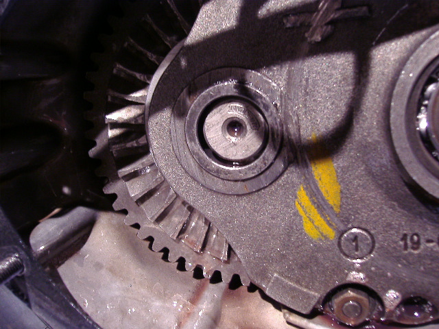

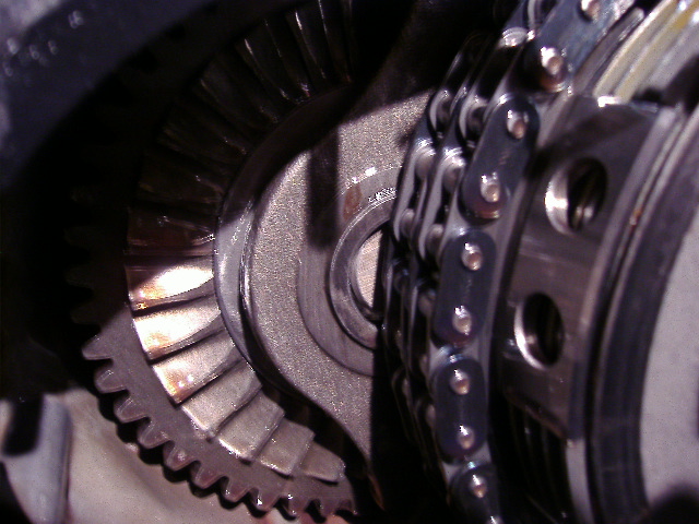

aber zurück zum eigentlichen thema: hatte einen beinahe kapitalabraucher! hab meinen oansa-motor zum komplett service auf der werkbank. kaputte kette, abgenudelte stehbolzen getauscht, übersetzung und getriebe sowie kupplung erneuert und umgebaut, neu gelagert und gedichtet. so weit so gut. alles vorschriftmässig angezogen und eingebaut und doppelt kontrolliert. motor zammen, JL-race mit dem auspufftape probeweise aufgesteckt und neuen hinterreifen montiert. (bremstrommel nicht abgenommen da erst letztes jahr alles neu gemacht darin). die ersten meter zur tanke extremes geeiere. ok, ist ja auch noch keine luft drinnen. aufgefüllt und einmal um den block gefahren. kurz ausprobiert wie der race zum road geht. beim langsam fahren immer noch ein gefühl als wär die trommel nicht fest. daheim erst mal abgestellt da das licht noch nicht angeschlossen.
gestern dann noch einmal ausprobiert mit einer fahrt um den block. vorsichtig wieder heim und werkzeugkasten aus der garage geholt. erst mal bremstrommel ab und kontrolle. sitzt alles bombenfest. trotzdem lässt sich bremstrommel samt rad extrem viel bewegen in alle richtungen. nachdem auf dieser seite aber nix gemacht wurde, muß der getriebedeckel nochmal runter. hab mich schon auf einen wechsel des hauptwellellagers eingestellt. also erst mal wieder alles demontiert und öl abgelassen. dafür daß ich erst 5 km unterwegs war war der abrieb etwas zu viel. war immer noch planlos. deckel runter und ich hab das übel sofort gesehen! post-4543-1176541170_thumb.jpg post-4543-1176541190_thumb.jpg
hatte doch tatsächlich vergessen das nadellager zwischen hauptwelle und getriebeabdeckplatte wieder einzubauen. das teil lag mutterseelenallein auf der werkbank rum! :-D zum glück ist mir das halbwegs schnell aufgefallen. um 2230 war dann bis auf den puff wieder alles zusammen. das wetter hat eindeutig was gutes; konnte die aktion aufm parkplatz vorm haus im t-shirt erledigen.
