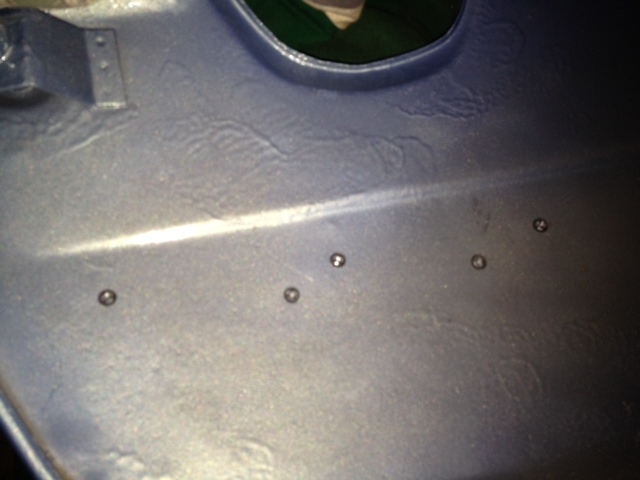

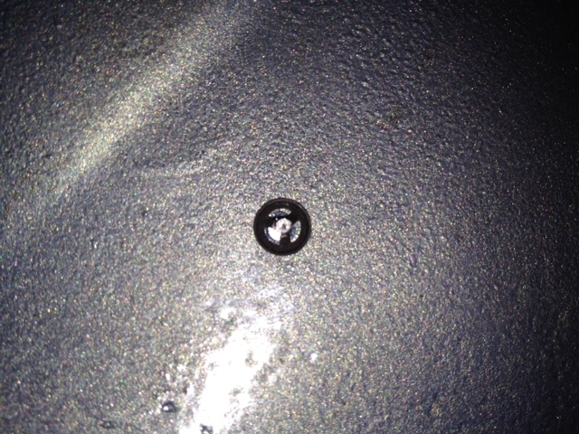

Gnä´ Herren... Ich verstehe die Aufregung nicht ganz und halte einmal kurz fest, wie man Schriftzüge einfach, schnell, ohne den Lack zu versauen montieren kann.
Schritt 1: Zu Conrad Elektronik gehen und sagen "Ich hätte da gern so diese Sicherungsscheiben für Modellbauachsen... Zwo Millimeter Innendurchmesser".
Schritt 2: Auf keinen Fall von dem Lurch in ein Gespräch verwickeln lassen. Nach Hause fahren. Backen und Schriftzüge auf eine weiche Unterlage und los gehts..."
Schritt 3: Jeweils eine Klemmscheibe mit der Wölbung zum Mann über die Schriftzug Pins legen. Mit einer kleinen Nuss festdrücken. Und dann das Gleiche mit dem nächsten Pin.
Evtl. sollten kleine Grate vorher am Pin abgefeilt werden. Ist aber absolut narrensicher und hält bombig.
Normalerweise sind die Pins rund 2 Millimeter, es gibt die Sicherungsscheiben aber auch in 1,5 mm und größer sowieso.
post-32155-0-20571500-1341675733_thumb.j
post-32155-0-38188800-1341675790_thumb.j
Die "Aufregung" ist ja mal glatt 6,5 Jahre her!
Backenschriftzüge sind ja auch weniger das Problem da Pinne rel. dick.u Rückseite nicht zu sehen ist.
Die Beinschildteile sind die Kunst...
Fürs Beinschild und alle anderen Schriftzüge gibt's doch für kleines Geld einen speziellen "Körner". Stifte an den Reproschriftzügen kürzen, dass sie nur noch etwas rausstehen, körnern und fertig. Wurde original, wenn auch vermutlich maschinell, auch so gemacht.
Beinschild könne man evl die Vespanutten Znge nehmen. weiß aber nicht ab das vom Bogen passt
rechte seite habe ich so schon gemacht. geht sehr gut.
