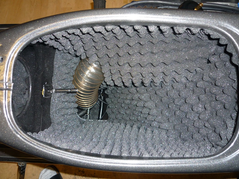

Kabaschoko Geschrieben 12. Februar 2011 Teilen Geschrieben 12. Februar 2011 So, nun mal tachaless, Wollt nur noch mal was zur Geräuschkulisse schreiben. Ich habs endlich geschafft den Roller auf ein erträgliches Mas an DB zu bringen.Das ging mit einer Kombi von mehreren Masnahmen. Die wären...1. Dämmung der Backe mit 30mm Akustikschaum2. Dämmung des Tankraums und Tunnelboden mit selbigem3. Ansaugschlauch 4. Mumifizierung des AuspuffsErgebniss: Das Ansauggeräusch ist vollkommen verschwunden, Um auf die Mumie zu kommen, das ist der Hammer was das ausmacht, der Roller ist jetzt insgesamt so leise wie ich mir das vorgestellt hab. Link zu diesem Kommentar Auf anderen Seiten teilen Mehr Optionen zum Teilen...

PXler Geschrieben 12. Februar 2011 Teilen Geschrieben 12. Februar 2011 bei mir sieht die dämmung genau so aus, ist sogar das gleiche zeug, aber das ansauggeräusch bekomm ich nicht in den griff.da röchelt es schon arg durch das loch unter der sitzbank.werd da jetzt mal was anderes versuchen, der tankraum wird da wohl als airbox herhalten müssen.seitlich unter der linken backe kommen 2x 30er kunststoffrohre bis zur hälfte reingesteckt und das loch unter der backe wird auch gedämmt.mal schauen ob ich den membran-ansauglärm auch irgendwann mal in den griff bekomme Link zu diesem Kommentar Auf anderen Seiten teilen Mehr Optionen zum Teilen...
Kabaschoko Geschrieben 12. Februar 2011 Teilen Geschrieben 12. Februar 2011 (bearbeitet) @Maxi......Ja immer des weißt doch!bringt das was den ansauchschlauch so weit in den tankraum ragen zu lassen?Das war der Plan, Den Tunnel Dämmen, unten am Tank klebt auch was. Das sich der Schall erstmal unten bricht, dann kann er sich totlaufen.Wichtig ist nur, an der Vorderfront nur bis zum Chokeknopf zu kleben, da sonst die Luftzufuhr leidet. Und unten am Tank gilt gleiches, das eben vorne sich die Zacken gerade mal berühren.Die Backe auch Dämmen macht auch was aus!Kein Ansauggeräusch mehr! Bearbeitet 12. Februar 2011 von Kabaschoko Link zu diesem Kommentar Auf anderen Seiten teilen Mehr Optionen zum Teilen...
Motorhead Geschrieben 12. Februar 2011 Teilen Geschrieben 12. Februar 2011 (bearbeitet) backe dämmen ist das wichtigste, ich mag den schlauch zum rahmen nicht (hatte da auch alles ausgemattet und der schall kam dann unter der sitzbank so unangenehm rauf, dass ich es wieder rausgenommen habe) und verwende drunter einen ramair. ist sehr erträglich so! Bearbeitet 12. Februar 2011 von Motorhead Link zu diesem Kommentar Auf anderen Seiten teilen Mehr Optionen zum Teilen...

Kabaschoko Geschrieben 13. Februar 2011 Teilen Geschrieben 13. Februar 2011 Wieso versuchen aufeinmal alle Ihre Roller leise zu kriegen???Ich finds sexy wenn meine Reuse brüllt Ich finds auch sexy wenn die Reuse brüllt, hab aber keine Lust drauf auf längeren Touren Ohropax unterm Helm zu tragen.Für nen kurzen Ausritt isses ja OK. Dann wärn da noch die Blauen, mit denen ich jetzt auch keine Diskussionen mehr führen muss.Sind zwar 99 DB Stand eingetragen, aber wenn de 110 hast, gibts mecker.....jetzt nicht mehr. Link zu diesem Kommentar Auf anderen Seiten teilen Mehr Optionen zum Teilen...

Scotia81 Geschrieben 22. Februar 2011 Teilen Geschrieben 22. Februar 2011 Musstest Du bei der Bedüsung irgendwas anpassen?Ich fahre einen RAM-Air auf 28er Dello auf Polini-Stutzen und mache mir Sorgen, dass der Gaser mit Dämmung nicht mehr genug Luft unter der Haube bekommen würde.Danke!!backe dämmen ist das wichtigste, ich mag den schlauch zum rahmen nicht (hatte da auch alles ausgemattet und der schall kam dann unter der sitzbank so unangenehm rauf, dass ich es wieder rausgenommen habe) und verwende drunter einen ramair. ist sehr erträglich so! Link zu diesem Kommentar Auf anderen Seiten teilen Mehr Optionen zum Teilen...
