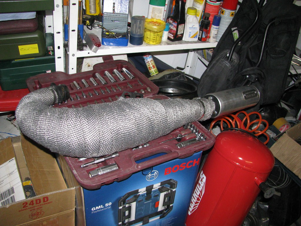

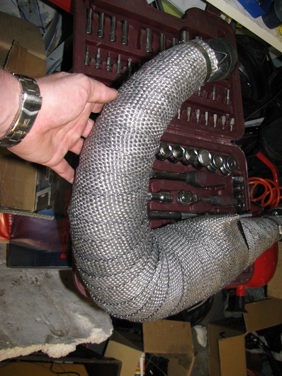

Da mir dieses Bastelkit etwas zu blechern klang hab ich mal kurzerhand das Teil umwickelt (auktionshaus billigst Keramik band zeug) .
Das Blecherne ist "fast" komplett weg , hier mal Bilder.
Kann man bestimmt noch etwas schöner machen , aber da meine Reuse nicht schön ist , warum sollte es der Pott sein :wacko: , einfach Schwarz drüber gejaucht :wacko: zumindest die stellen die man sieht .
Rost solte bei dem Pott ja kein Thema sein .
Bearbeitet von Spider666
musstet ihr nach dem mumifizieren neu abdüsen?
nein, eigentlich garnicht.

ob das wirklich eine Minderung des Schallpegels ist bezweifel ich.
Ich habs nicht gemessen.
Ansonsten stimme ich deinen Ansätzen zu, das ganze hört sich wesentlich dumpfer an, die eigenfrequenz des Systems (Auspuffblech) wird verändert.
Ahja.
Ich könnte bei 10mx5cm Band etwa 1-2,5 kg draufpacken. Das ändert dann die Eigenfrequenz.
Wenn unters Metallgewebe aber noch Glasfaser soll, wirds wohl zu dick. Das Gewebe hat so 2-3mm Stärke. Ist aber "porig" - man kann durchsehen.
Ob das dann was bringt? Ich bin mir da unsicher.
Welche Wellenlänge haben denn z.B. 10khz-Schallwellen in Luft? Antwort: grob 3cm - was sagt uns das?
Grüssle
Bernt
Bearbeitet von BerntStein
Ich denke dass ganz einfach die (akustische) Eigenresonanz des Puffs bedämpft wird. In etwa so, als würde man einen Lappen um eine Glocke wickeln. Da bimmelt dann auch nichts mehr. Die Masse des Bandes ist dafür wohl eher egal.

Hat schon jemand versucht, nach dem Mumiefizieren das Ganze ordentlich einzulacken um das Eindringen von Nässe zu vermeiden ?
Wenn ich ehrlich bin:
glaube absolut nicht, dass das funzt. Irgendwo zieht die Kapillarwirkung doch alles rein. Der Unterschied (wenn der Lack nicht eh kaputt geht):es trocknet nie wieder ab.
Hat es nicht mal wer mit Zinkspray drunter versucht?
Im Fensterbrett-Test hat das toll hingehauen. Kollege hat seine Bremsscheiben aussenrum geschützt (der schmale Rand da): es haut wirklich hin.
Warum soll das bei den Pötten nicht gehen?
