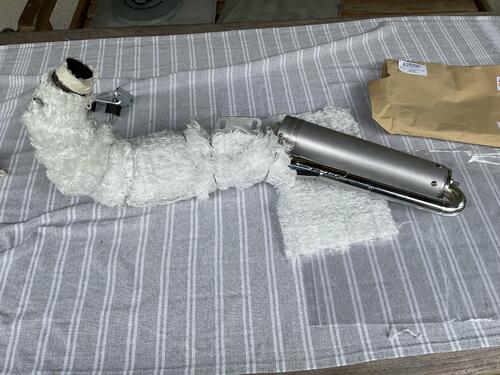

so. gestern mal meinen road gewickelt.
band von wiltec in graphite ausführung.
klang danach dumpfer, etwas leiser und angenehmer im ohrwaschl. ;-)
vsp road detto. aber nach wie vor laut wie sau.

Also ich bin mittlerweile auf dem Trichter, dass mumufizieren filtert echt nur ein wenig das blecherne, das wirklich laute ist halt immer noch die Membran.
Vielleicht sollte ich doch mal wieder frisch nachwickeln.

Nass.Macht aber wenig Unterschied, da sich das Band nicht beim trocknen zusammenzieht.Wäre auch blöd ,wenn sich das ganze am Konus zusammenziehen würde.Einzig das Wickeln fällt leichter?Scheiße find ich aber, das es einen hohen Glasfaseranteil hat und somit einen recht hohen Abrieb haben wird.muß man mal sehen wie sich das im Fahrbetrieb auf die Anbauteile auswirkt.Jetzt wo du auch die Airbox hast wäre es nicht so Sinnvoll, wenn sich die feinen Glasfaserteile gerade im Ansaugbereich auflösen würden.

Mal ne Frage an die Allgemeinheit.hat jemand schon mal nur bestimmte Bereiche gewickelt?
Ich meine zB nur den Konus und den Belly ?Gegenkonus muß gewickelt werden?Wann und wohin verschiebt sich das Band.Gibt dazu ja unterschiedliche Meinungen.Ich würd ja jetzt nur mal Konus und Belly machen wollen?Gegenkonus wird nicht zufriedenstellend fest genug.
Bearbeitet von nachbrenner
Den Kannst nicht fest wickeln, der reisst spätesten beim festzwirbeln. Nimm 1mm, den Kannst schön stramm ziehen und der Schneidet nicht so ein.n

  Am 8.4.2014 um 23:26 schrieb nachbrenner:
Hab ich ja gemacht aber von der Passung her eher die Kaffeehaube statt der Taucheranzug.
äh nö, nur einseitig was ich sehe.....
Das war ja auch der erste Wickelversuch.Hab das Band jetzt geteilt und Wickel es jetzt von 2 Seiten.1mm Draht zum festmachen ist Kacka,0,6 reicht dicke und ist esentlich elastischer.
Bild werd ich am Abend einstellen.
