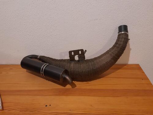

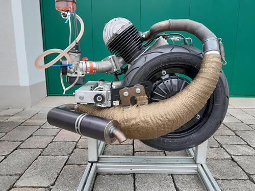

vor 24 Minuten hat ganja.cooky folgendes von sich gegeben:
Schön gewickelt:thumbsup:...aber die Kunstoffkabelbinder bleiben nicht oder:???:
Nur zum fixieren, passende Schellen hab ich aktuell keine da.
