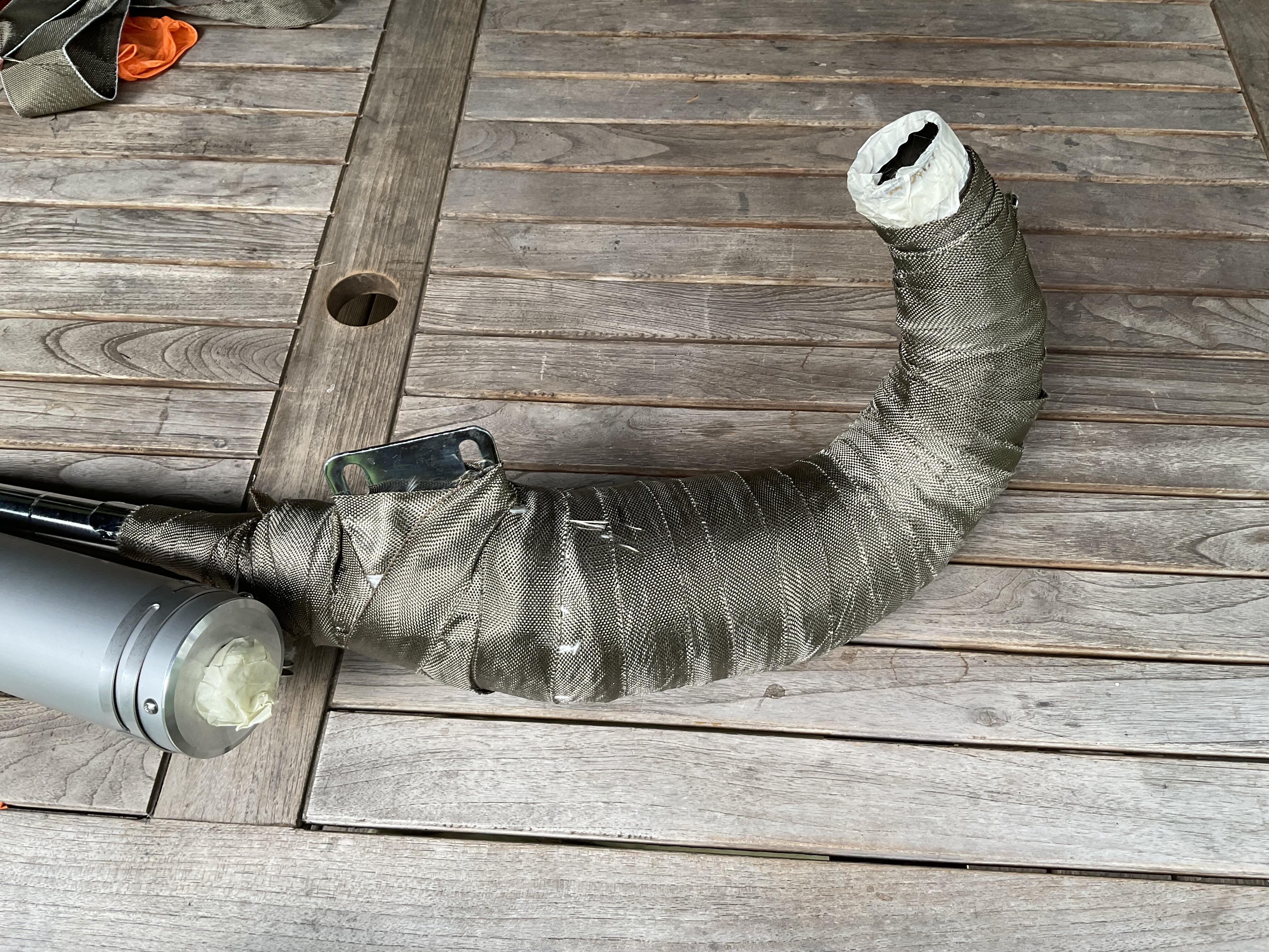

Am 26.6.2024 um 13:22 schrieb dorkisbored:
Immer wieder eine Freude....nicht :laugh:  Gestern "mal eben" einen JL RST gewickelt. Und wenn das Band nach der Halterung nicht zu Ende gewesen wäre, wär es schneller gegangen :-D  Daher vom Krümer bis zur Aufnahme in einem Stück und dann wieder vom ESD beginnend zur Halterung gewickelt. Verschnürt mit Draht wie ein Rollbraten und am Ende schwarz gelackt....
Tante Edit ruft hinterher, das es sich um 50mm Ebay-China-Günstig-Band handelt, falls jemand fragt.
Bei meinem JL race habe ich echt die Krise bekommen als ich um die Halterung wickeln wollte. Bei dir sieht das gut aus. Wie hast du das da gemacht?
Band nass....also richtig nass....und dann gezogen wie ein Doof. Die Halterung wurde aber, da mein Band ja "zu kurz" war, von beiden Seiten aus gewickelt. Also einmal vom Krümmer kommend und einmal vom ESD. Das Ende ist jeweils kurz nach der Halterung.

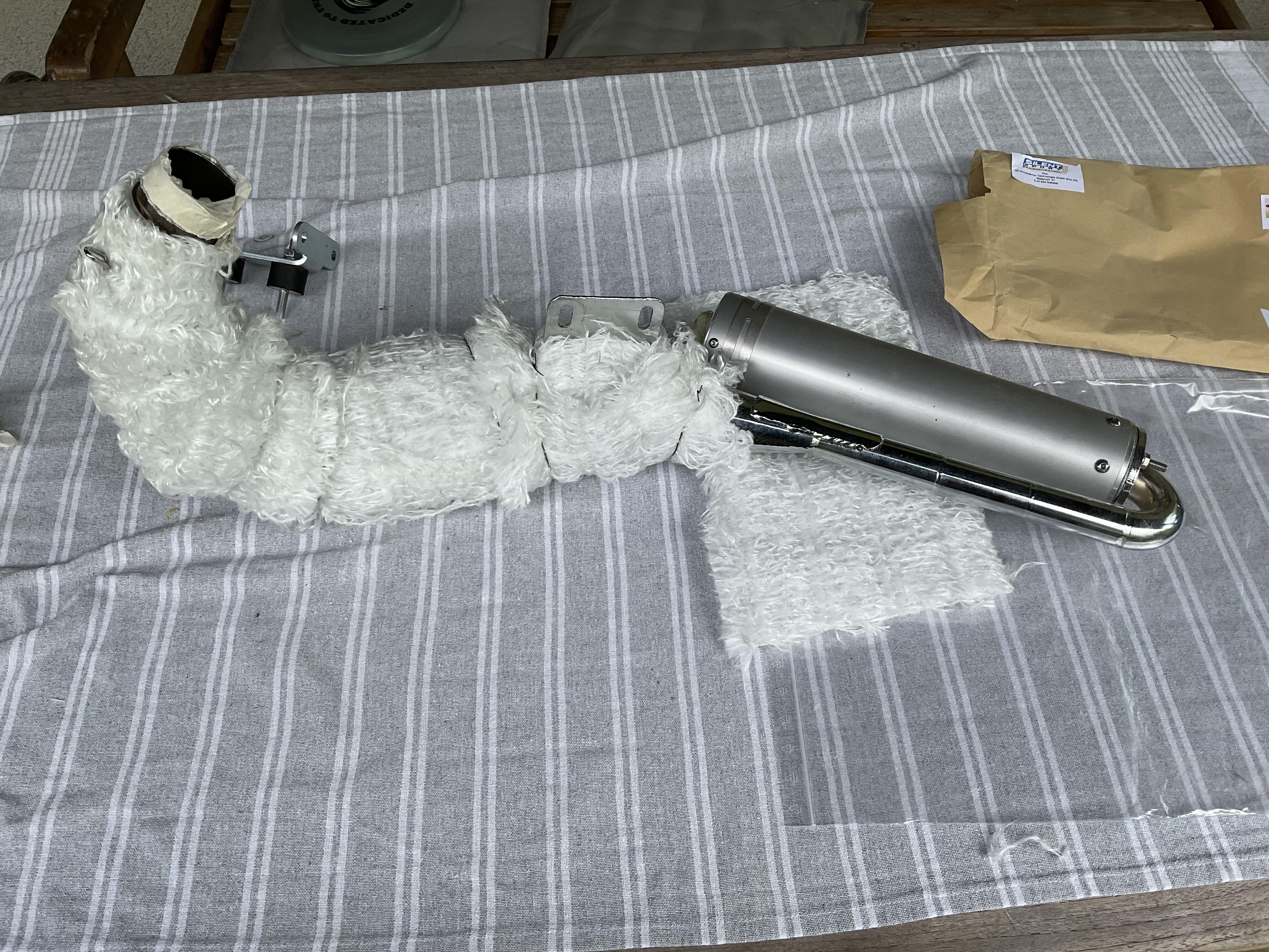

sooo nachdem ich 2x falkr m200 touring (1x DF und einmal curly) wickeln muss zum typisieren, wollt ich mal fragen welches band ihr da am besten findet und wo ich wieviel davon kaufen sollte?
lg
