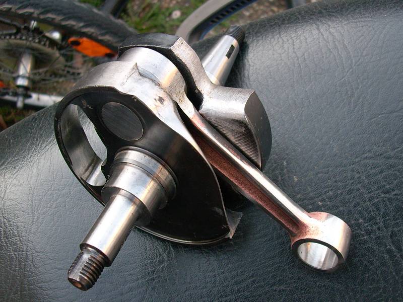

Anständig lippen!!
Den Hubel weg und ne Tasche!
So in etwa.
Die Tasche beim Verspatreiber finde ich sehr fein!
Der Hubel ist beim Stahlfix schöner weg!
Nur warum macht der Stahlfix nicht diese Tasche!
Sollte man die Tasche vom Vespatreiber flacher machen,
damit das Gemisch leichter nach innen gepresst wird!?
UNn wieso ist bei beiden auf der Limaseite nix "strömungstechnisch" optimiert?
Oder ist das unnötige Arbeit?
Will meine neue Langhub fürn Pinasco auf 24 SI anpassen!!!!!
Grüße Ben
@freaky: das ist nicht seine Welle, sondern Bilder aus dem Topic :-D
@Beni: den Hubbel hab ich später auch noch weggemacht, siehe seite 2
@vespatreiber:Übersehen, sorry!
Das ist also mal ne gut gemachte Welle???
Habe evt. vor die Tasche flacher auslaufen zu lassen!
Damit Gemisch langsamer weggedrückt wird !?

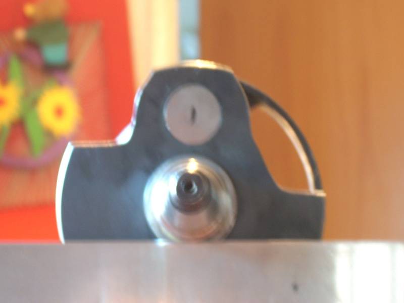

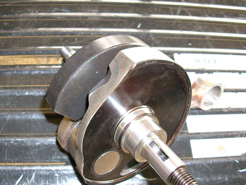

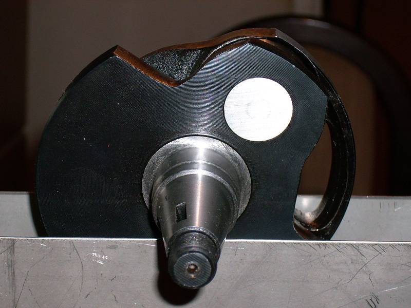

habe meine neue 60er auch am Wochenende gelippt!
Hier noch mal Original
Und hier die Unwucht (neu nicht gewuchtet gekauft!)
Schlag war ca. 1/100 mm
Und hier gelippt und gewuchtet!
Meine Fresse , mußte ich da viel schleifen damit ich auf 12 Uhr komme!
