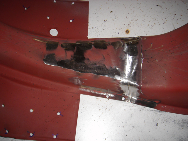

alternativ kann ich dir noch diesen weg anbieten...
iat denke ich einfacher als die toolbox zu strecken.

wollte sagen ich noch nicht, hab mit jemanden geredet, muss man vom langem radstandrahmen 2cm raustrennen!
werds mir nächsten 2 wochen holen kann dir dann berichten!

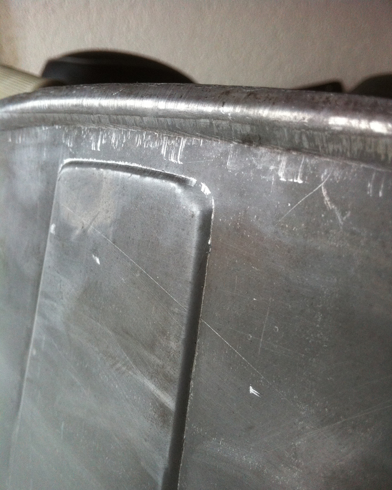

Hatte am Wochenende die Möglichkeit, das SCK SS-Beinschild mal mit einem Original abzugleichen:
post-1394-0-11760300-1365400992_thumb.jp
Vom Mass her passt es garnicht so schlecht, insgesamt ist es aber eher asiatische-Qualität ...
Was ich garnicht verstehe, ist die angedeutete "Kaskade", die ins Blech eingearbeitet wurde.
Hier muss so oder so eine Kaskade aufgepunktet werden. Die vorhandene Erhebung stört hier nur,
ist sogar breiter als die originale SS-Kaskade, sprich später sichtbar :thumbsdown:
Was das soll versteht kein Mensch, einfach glatt wäre doch am einfachsten gewesen...
