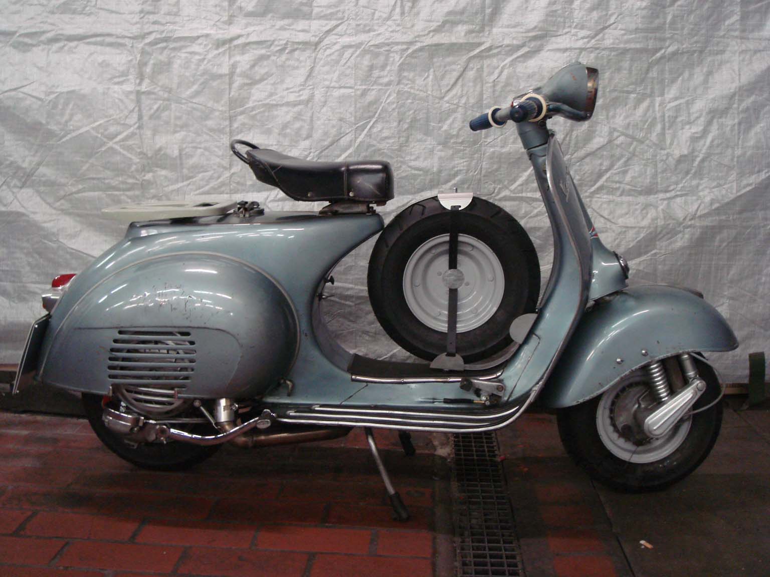

heute zum strahler gegangen, nächstes we wird das blech in ruhe eingesetzt !
kann mir wer sagen ob vorne ein 4.00 draufpasst ?
will mir die heidenau k75 zulegen.
gibt es auf reifen dot komm für 23 euros...

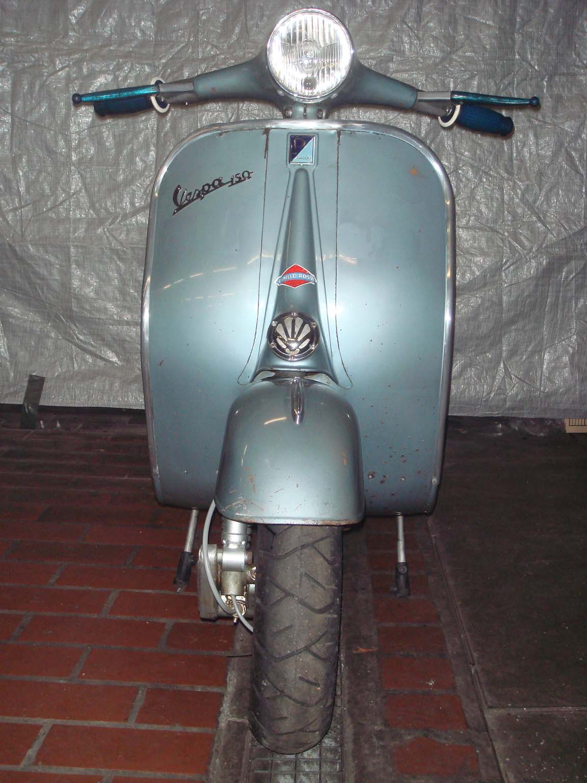

Bei meiner VBA ging der 4.00 K75 ohne schleifen drauf, allerdings was sehr knapp.
Im 2 Mannbetrieb war mir die Sache mit verstärkter Feder dann doch zu eng, daher habe ich dann 3mm distanziert (2mm würden auch reichen). Siehe Bild:
Schaut auf dem Bild allerdings schlimmer aus als es tatsächlich ist, da der Lenker etwas eingeschlagen ist. Der Spurversatz fällt eigentlich kaum auf!
Chris
Edit hat noch ein Bild mit Seitenansicht gefunden:
Bearbeitet von filu
