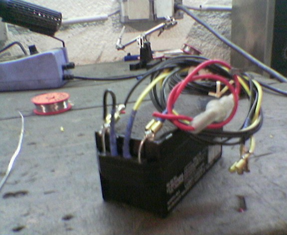

ich will gerne meine L auf Gleichstrom / Akku umruesten. Habe mir dazu im Conrad nen kleinen geschlossenen Akku besorgt und nen Gleichrichter (elektronisch). Das ganze habe ich dann direkt an den Akku geklebt und angeloetet:
Gelb kommt an den Spannungsregler, Rot ueber Sicherung ist Dauer-+, schwarz an Masse. Hat jemand Erfahrung damit? Koennte das ganze platzen?

hmmm...leider sieht man es ein wenig schlecht auf dem Bild...ich denke aber mal, dass du mit 2 X 12 V ~ (oder 2 X 6V~)aus dem Spannungsregler in den Gleichrichter gehen musst. + auf Akku und weiter zum Lichtschalter, minus am besten auch zum Akku und dann auf Masse. Der schwarze, mit dem du auf den minus vom Akku gehst, müsste eigentlich ein ~ Eingang sein!
wäre da nicht eine normale diode mit kondensator besser als so ein brückengleichrichter?
mit dem brückendingens hast evtl. ein problem mit masse übern rahmen.
keine ahnung - verschluckt die diode nicht die haelfte der leistung? das waere ein no-go!

was ist ein brueckengleichrichter? und warum soll das probleme mit masse geben?
das mit dem masseproblem muss eine e-profi erklären.
hängt mit der 2ten halbwelle zusammen und wie deine lima funzt bzw, angeschlossen ist.
wenn die lima und die brücke auf der gleichen masse hängen wird eine diode der brücke kurzschlossen und das ganze arbeitet wie eine einfache gleichrichterdiode mit nur einer halbwelle.
du müsstest also die lima"masse" vom rahmen trennen. evtl, ist ja die masseleitung mit einem eigenen kabel rausgeführt.
Bearbeitet von gravedigger
da werde ich wohl mal mit nem oszilloskop dranmuessen. den strom bei stillstand kann man ja auch mal messen. danke fuer die tipps!

einen brückengleichrichter (4 dioden die beide halbwellen richten, zweiwegegleichrichtung ) zu verwenden bedeutet, dass man die masse der lichtspulen im generator isoliert herausführen muß und so an der gleichrichter legt. eine zweiwegegleichrichtung ist aber m.E. nicht notwendig zum laden der batterie. da reicht ne einweg. die VARITRONIC macht das auch mit einweggleichrichtung.
wenns unbedingt sein muß, kann ich dir das SPÄTER erklären. ggf. siehe oben. der brauch eben ne freie masse, die hinter dem gleichrichter dann auf masse gelegt wird. davor geht aber nicht. dazu muß die masse aus der lima herausgeführt werden, da hat der gravedinger recht.

Der Akku hat mit 1,5Ah viel zu wenig Reserven, um 50 Watt im Stadtverkehr zu puffern, daher wird das Ding ständig leer sein. Auch ein Gleichrichter dieser Größe mag zwar laut Aufdruck die Ströme abzuleisten in der Lage sein, aber nur unter extremer Wärmeentwicklung, dafür reicht die Batterie als Kühlkörper nicht wirklich aus. :-D Aufgrund der immer vorhandenen Verluste bräuchtest du viel mehr Limaleistung, um klar zu kommen, schätze mindestens 60W, besser 90W, die Reduzierung der Scheinwerferbirne auf 25Watt dürfte es kaum rausreißen und ist ja auch ein Rückschritt . Am besten verwendest du einen Regler wie in den Morinis, wenn Du das trotzdem so durchziehen willst, der funzt mit Limaspulen einseitig auf Masse, wenn die Phasenlage der Ladespulen halbwegs passt. Kann man sich auch selber bauen, hier die Anleitung: Morini Limaregler
Ich würde an Deiner Stelle aber eher wie oben bereits genannt nur einen Teil der Limaleistung abzweigen, um eine Batterie zu laden und nur die Gleichstromverbraucher wie Lüfter und Anzeigen dranhängen. Das wird wohl besser und zuverlässiger funktionieren. Dafür reicht eine einfache Leistungsdiode, evtl. mit Drosselimpedanz aus. Schaltungen siehe Scooterhelp-Vespaschaltpläne der entsprechenden Modelle, z.B. Vespa GL Mod. VLA oder ähnliche. EDIT: Wahrscheinlich arbeitet aber der von gravie genannte Regler effizienter bzw. die Verkabelung ist einfacher.
