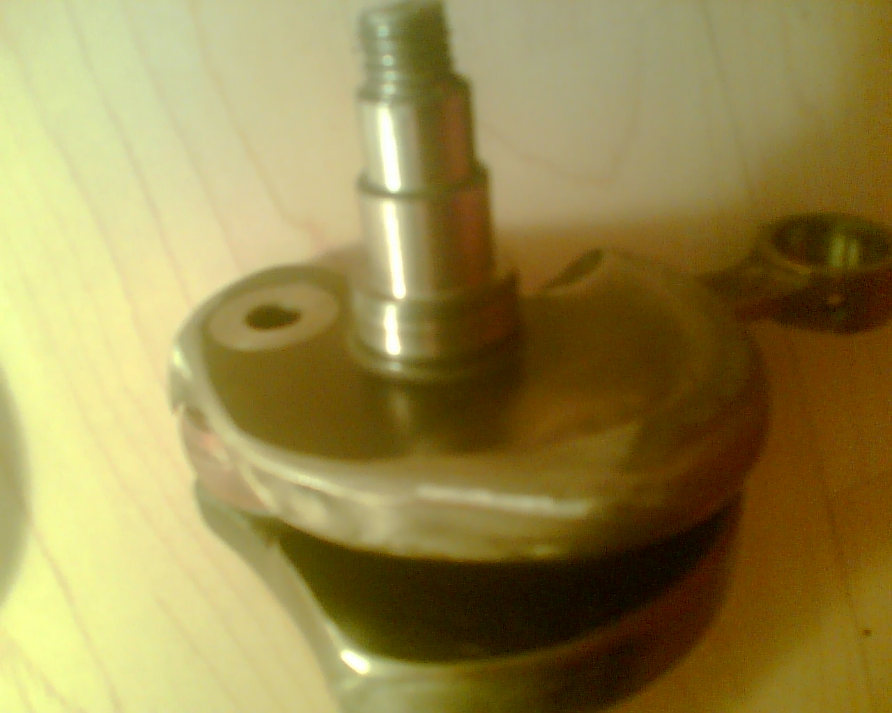

so sieht meine auch aus. meint ihr, kaputte lager (pleuel oder kurbelwellenlager) können auch ohne grossartige geräuschentwicklung zu so einem heftigen leistungsverlust führen?
edith sagt noch, dass der steg bei den w5 lippenwellen noch steht.

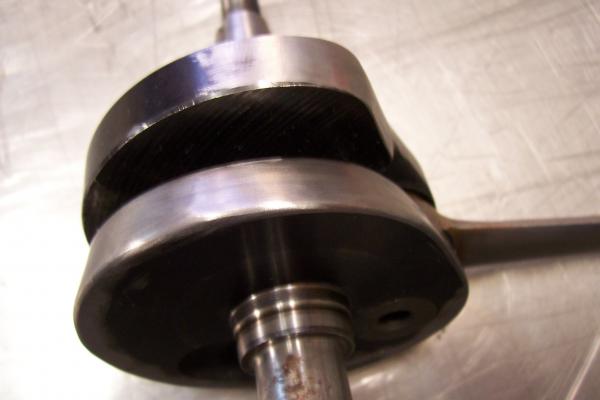

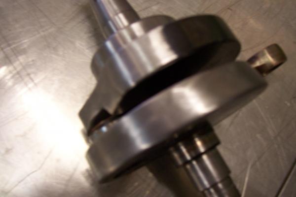

Hier hast du nochmal ein paar Bilder von meiner!
Ist eine normale Mazzuchelli Welle gewesen.
Ist nicht extrem, aber meiner Meinung nach völlig ausreichend.
Habe ich im zusammengebauten Zustand bearbeitet. Nicht auseinandergepresst!
Gruß Daniel
Der Worbel findet, man sollte den Steg lassen, damit die Welle nicht an Stabilität verliert. Er findet aber auch, dass die Welle sicher nicht mein Problem ist.
Danke soweit.
Fotos von meiner ersten selbstgeflexten Membranwelle. Für die, dies interessiert.
Bei der nächsten bleibt der Steg stehen wies der Worbel will und ich würde auch nicht mehr überall so viel wegnehmen. Bringt vermutlich nix, denk ich mir - da die Mebran ja eh die meiste Zeit schliesst.
Schadet aber wohl auch nix.
