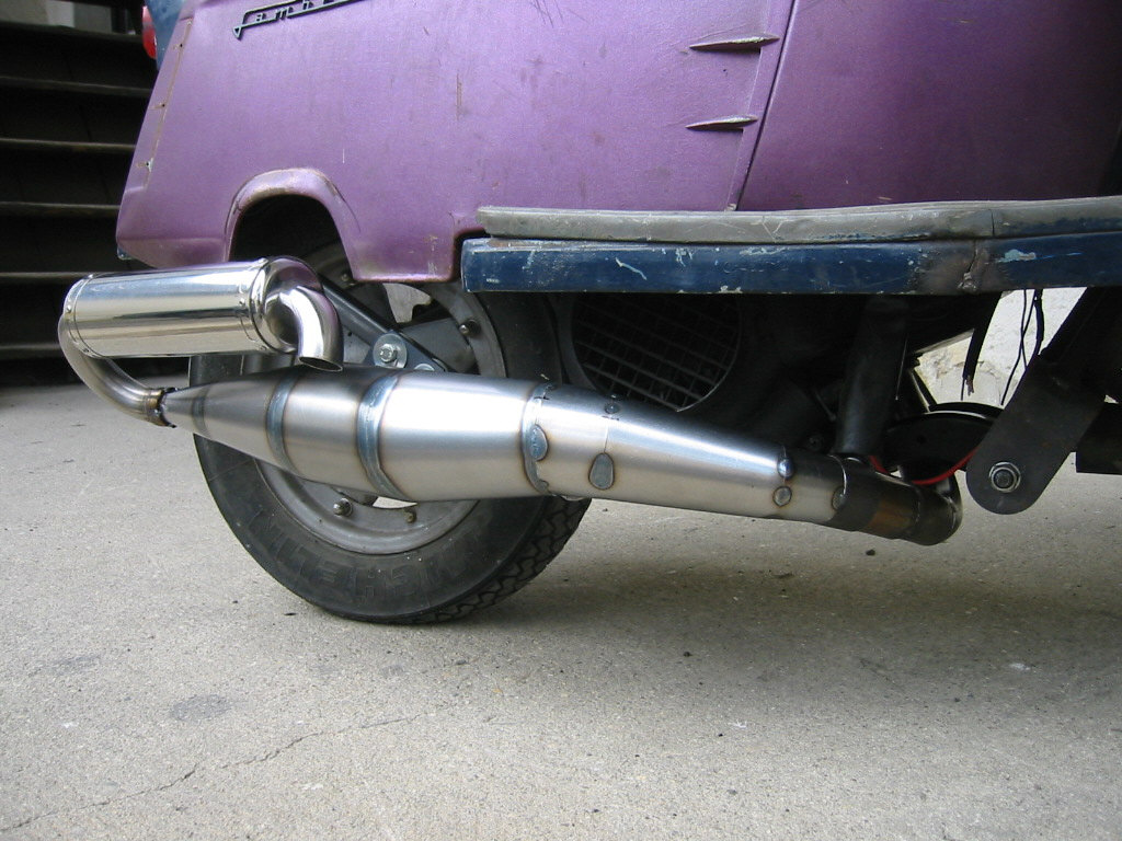

Mein Beitrag zum Thema :
Stoffi -System aber Eigenbau , Federbein war zu schwach - ist jetzt Hexagon auf 285mm gekürzt.
Bei Fragen, PM an mich oder an Arne .

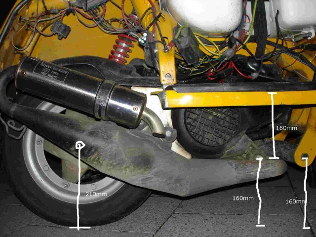

Das täuscht etwas, ich habe fast die gleichen Maße wie du, ich habe versucht mich so gut es ging an der originalen höhe der Lammy zu orientieren.
Das Hinterrad sitzt nur etwas weiter hinten ca. 2-3cm, ansonsten ist mein Rahmen hinten tiefer als die SX auf dem Bild.
Mit Luftgekühltem Motor ist es recht eng, mir war halt wichtig das, genau wie bei Stoffi, der Rahmen erhalten bleibt und die originalen Teile wie Tank, Toolbox und Luftfiltergehäuse weiter verwendet werden können.
Ich will hier aber garnicht lange über meinen Roller sprechen und auch nicht über mein Konzept diskutieren.
Die Auspuffanlage ist echt fein vor allem aus VA!!

Hier mal der Stand bei Franks Umbau . Derzeit wird gerade ein PM angepasst . Schaut schon mal ganz gut aus , erfährt aber noch kleinere Änderungen ( wie ich hörte :-D )
Kleine Anmerkung meinerseits....Sliders, weniger Sekt mehr Aufmerksamkeit, das ist kein PM sondern ein Polini Evolution...... :-D
Der Dämpfer wird noch ca. 10mm kürzer und der Puff hat lediglich das 180° Element vorm Dämpfer eingebüßt. Ob und wieviel Leistungseinbuße das bedeutet wird sich dann bei Fertigstellung weisen.
Lärmpegel dito :-D
Gruß...
(Anm.: ist bei Luftgekühlten nicht so easy anzupassen, da hier der Motor (Lüfterrad) um ca. 30mm weiter rausbaut)

is der Prololini nicht auch so eine Tröte wie der Malossi? Ich hab in meinen Darkside Monaten den Malossi kurz montiert gehabt, aber da geht nur was mit dem vollen Programm, mit meinem Eierbärentuning (Stoffi Stufe 2 oder so) hat das eigentlich nichts gebracht ausser Lautstärke. Und wenn der jetzt auch noch gekürzt ist.. :-D
Oh, sieht aber gut aus :-D
die anlage sieht top aus! ob die aber nicht be starken vibrationen rei3t?? das war jim lomases kommentar zu nach hinten stehendem daempfer (den man ja nicht wie bei standard ans federbein schrauben kann).
