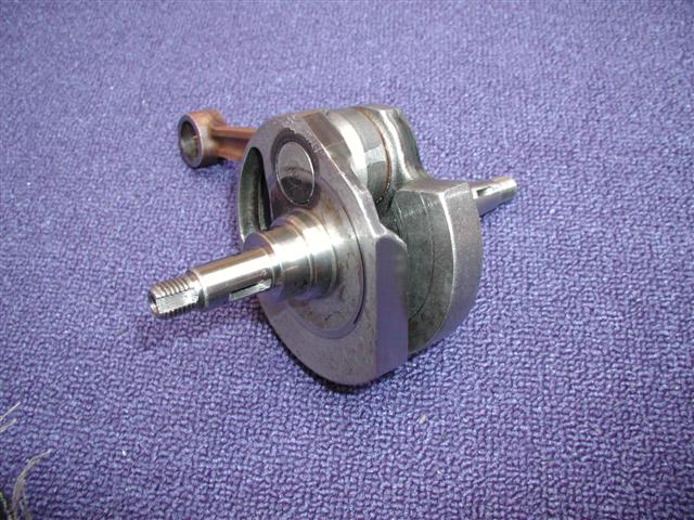

so nu ma nen paar bilder von der bearbeiteten originalwelle
auf der drehschieberwange also wie die rennwelle und auf der limaseiten wange material abgetragen damit sie auf 12 uhr stehen tut :-D

da hats wohl mal den siri mitgedreht
wieso hast die welle nicht optimiert ?
jetzt hast ja dasselbe wie bei einer mazzuwelle
einen geraden schnitt der das gemisch wieder rausdrückt
ergo den berühmten blowback
selbst die originale ist ja anders geformt...
