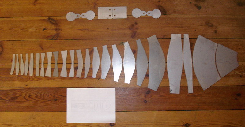

Jetzt nochmal kompakt Butter bei die Fische.
Habe meinen Stahlfixsatz mal auf den Boden gepuzzelt.
23 Segmente ,Aussenseite Papierausdruck = Draufsicht.
Diese alte erste Version beinhaltet den Krümmer und sollte fertig wie Fabian7 seiner aussehen .
Wobei die letzten beiden Segmente bei mir auch innnen verlaufen sollen :thumbsdown:
Das mittlere 4eckige Teil im Puzzel ist die zu faltende Halterung korrekt?
Wofür sind die runden Teile recht und links davon....Vermute mal alternative Halterung

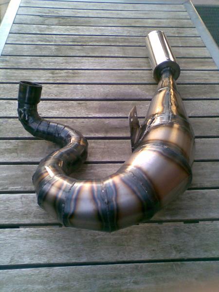

mich würden Mannis Dremooptimierung nochmal im Detail interessieren.
ich habe mir damals noch 4 cm in den Krümmer geschweißt, damit er im Drehzahlkeller nicht zu sehr verliert. Würde ich auch immer noch empfehlen.
Bei meinen folgenden Tests habe ich den Krümmer immer verlängert.
Einfach zwischen Vitonstutzen und dem ersten Segment noch nen 4cm Streifen wickeln und drunterpacken ?
Ist das ohne Probs (aufsetzen in Kurven /Schräglage ) möglich?

Ja, sind andere Haltebleche.
