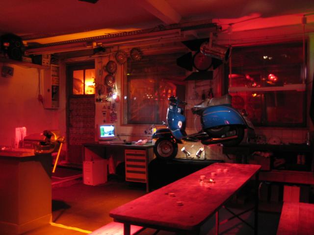

Elbanani: Jo, 180er rulez. Taugt auch prima als Deko für Werkstattgrillfeste an Weihnachten.. :-D
