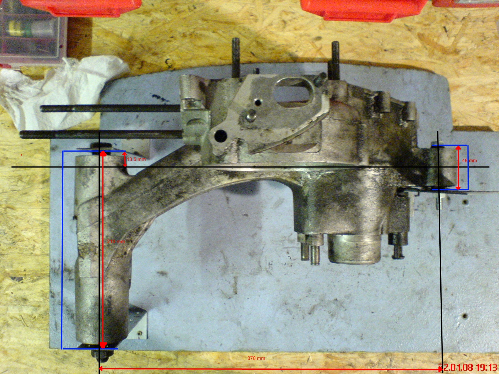

Hab bei mir mal nachgemessen!
bei deiner Halterung musst halt noch bei der Breite der Traverse 5 mm dazu rechnen bzw. auf jeder Seite 2,5 mm.
gruß Fabian

Kann jemand mit CAD umgehen und meine Bemaßung in schön machen? oder tut es das bild auch ?
Das Bild tuts prima, aber ich habs sowieso noch nachgetragen, also voilá
Hab mal das wiki erweitert.
Bei Technik hab ich ein Werkzeug Link hinzugefügt.
Und den Beitrag Motorhalter hab ich mit meinem Bild erwetert.
Motorhalterung im wiki
@lima
wie kommst du bei der Stoßdämpferaufnahme auf 47mm?
ich hab bei mir 48 mm gemessen und würde auf der Zeichnung min. 2 mm toleranz hinzugeben!
genau so bei der Traversenhalterung, da hier die silentblöcke nicht immer gleich tief verpresst sind.
mein vorschlag:
traverse 215mm
stoßdämpferaufnahme 50 mm
wenn du einverstanden bist könntest du das ändern und dann beim wiki als bsp. hinzufügen!
gruß Fabian

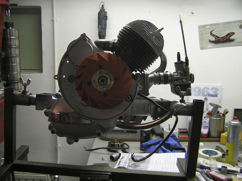

moin!
Ich bin drauf und dran eventuell mal wieder ne serie Motormontageständer aufzulegen... wer hätte denn interesse?
wie gehabt, dreh -und schwenkbar, für large -und smallframe motoren (cosa nicht!), wenn interesse besteht auch mit zusätzlicher schraubstockhalterung. wer möchte kann sich ja mal per pn bei mir melden....

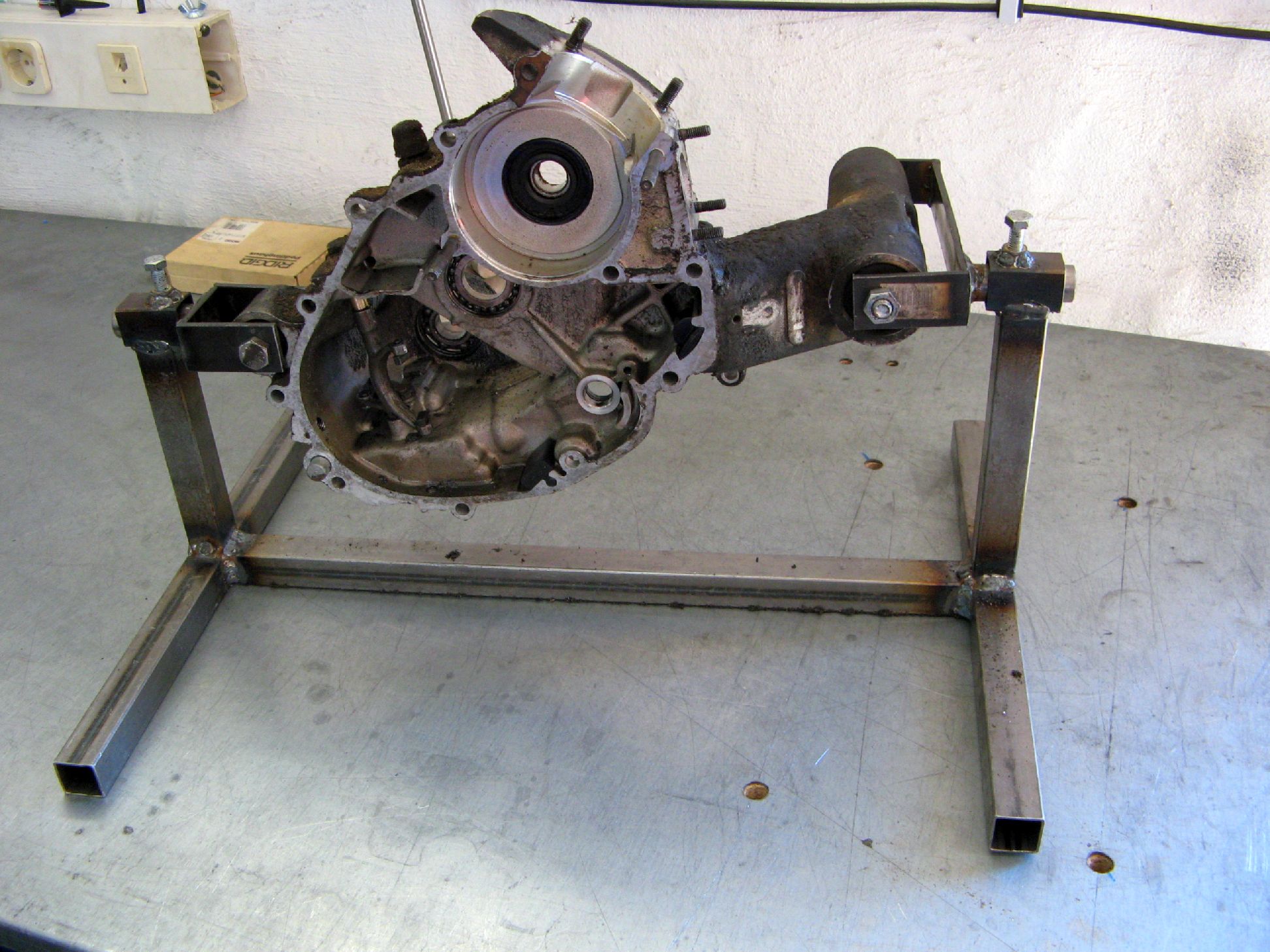

So ich habe mir gestern meinen zusammengestellt
Materialkosten: 17,50?
Arbeitszeit: unbezahlbar
Habe nämlich das Ganze mit unseren schönen alten elektroschweissgerät gemach mit den nicht dafür vorgesehen elektroten, nach jeder elektrote oder besser gesagt so ca. nach einer hälfte hat sich das gute alte schweissgerät selbständig abgeschaltet, natürlich hatte ich da eine menge spass bei dem ganzen drumherum warten.
Aber er alles wird ja mal fertig so auch dieser Montageständer.
Weis nicht ob es motoren gibt die sich in der länge unterscheiden dies könnte man einfach lösen, indem man die mittelstange in der mitte durchschneidet und ein kleineres formrohr einschieb, dieses verscheisst und auf einer seite mit einem splint oder mit einer schraube wieder festzieht.
Wie gesagt natürlich weis ich nicht ob es in der länge unterschiedliche motoren gibt.
mfg
mario
