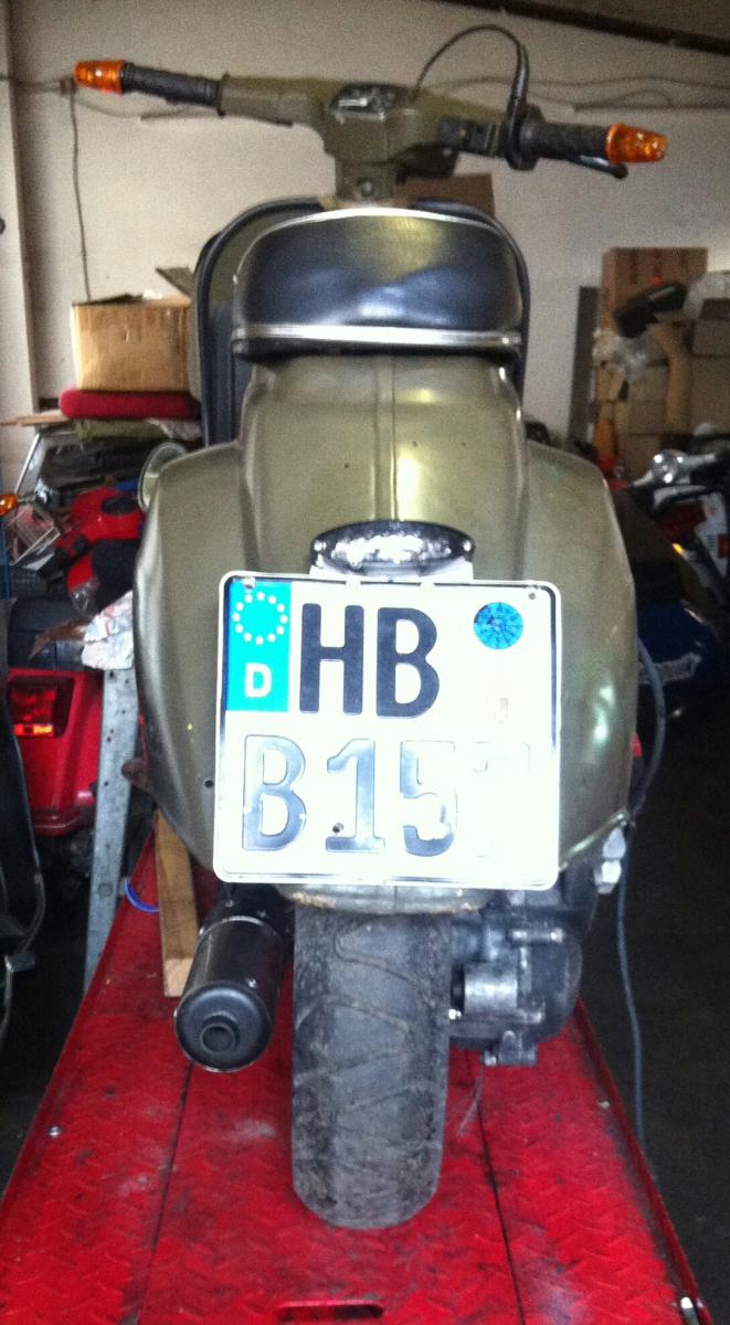

Ring ist montiert und Gehäuse beschnitten.
Leider fehlt das Fahrzeug drumherum noch wegen Baustelle und so...
