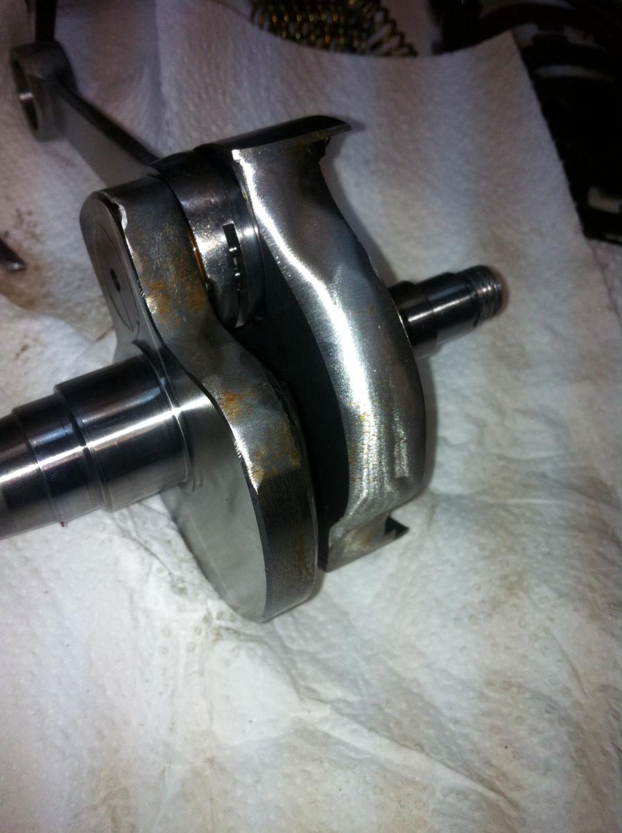

So, ich habe mal n Foto gemacht.
Ist nicht so sauber, wie beim Jonas :D
Am Einlass solls nicht liegen, denke ich, auch wenns wild aus schaut.
Maß: 42x20,5mm

ist das eine tom welle?
sind das die sehnen abmessungen? oder die kanalhöhe und breite? also so wie man ÜS-kanäle misst.
das ist/war ne 53er drt welle. ich habe sie dann zerpresst, nen ring gedreht, der falkr hat ihn dran gebraten. danach geflext, verpressen lassen mit exzenter hubzapfen, lasern lassen und ganz zum schluss die steuerwange übergedreht.
die 42mm sind bogenmaß.
edit: zwischendurch noch das 105er drt pleul abgeändert, damits an der steuerwange passt.

ah, ok. das heisst dann das effektive kanalmaß ist um einiges kleiner. hast du mal die effektive fläche ausgerechnet?
ne, aber gemessen.
sind mitm schätzeisen 38,xx x 20,5mm.
aber größer geht ja immer. wollte nur einmal an der welle flexen und bin nun auf 205° einlass. könnte dann halt höher gehen, oder was meinst du?

puh, keine ahnung. ich sammle gerade ein paar infos zu dem thema - daher die nerverei
die landläufige meinung sagt ja so kurz wie mölich, so lang wie nötig - sagt halt mal eben nix aus :-/
bei einem solchen ding würde ich erst mal sehen ewas da jetzt raus kommt - und dann entscheiden was der eigene ehrgeiz abverlangt.
eine mögliche drosselstelle stellt der einlass auf jeden fall bei diesen abmessungen erstmal nicht da - es sei denn du strebst wirklich die 40ps bei 13.000u/min an..

Hast du nach oben aufgeschweißt? Wahnsinn, 20,5mm breit, will ich auch haben :inlove: *Träum*

:thumbsup: wieviel Steuerzeit n.OT ist das den jetzt? Sieht doch nach mehr als 65° aus, oder ist das der mittellange Drehschieber?
