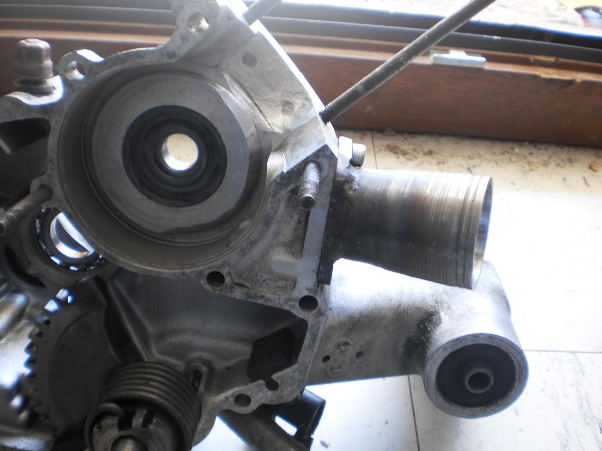

@amazombie, den motor mit der 53er Welle ist da die Wange auch verbreitert? Folgender Hintergrund, habe hier noch ein Gehäuse mit grosser Drehschieberfläche liegen und würde den auch für so ein Projekt opfern. Dazu würde ich aber dann was die Welle betrifft deine Hilfe brauchen zwecks verbreitern und so. Morgen geht's auf die Rolle und dann weiß ich mehr. Durchgekommen bin ich auf jedenfall :wacko:
Die 53er wollte ich nicht verbreitern. Ich hab' mit unverbreiterter Welle und 'nem SP09 drüber auch schon knappe 25 gehabt. D.h. vom Querschnitt ist mindestens das drin. Hier gab's auch mal jemand, der mit eher langen Steuerzeiten noch mehr hatte, leider ist der nach einem Kurzgastspiel wieder abgetaucht. Lange Rede, kurzer Sinn: Wenn man mit der 53er Welle grob 'nen Motor raus kriegt wie das Ding, was wir in Spanien gefahren sind, dann sehe ich da für mich keinen Handlungsbedarf die Welle zu verbreitern. Gerade zum im Kreis fahren wird das Zeug davon ja mutmaßlich nicht stabiler. Der Auspuff, den ich Alex da neulich geschickt habe macht auf mich von der Idee einen extrem guten Eindruck für so'n Ding. 2,56 rein mit Runner-Nebenwelle, das Teilsetzt maximal gemütlich ein, macht Band, dreht noch 'n bisschen, d.h. Topspeed 140 sind drin und man kann damit aber auch noch einigermaßen entspannt bummeln. Mehr brauch' ich persönlich nicht.
Wenn das bei dir nicht weiter geht leistungsmäßig würde ich mir an deiner Stelle vielleicht auch noch mal den Zylinder zur Brust nehmen.
Ich denke da kommt was, waren bestimmt 5mm im oberen Bereich die raus mussten. Läuft jetzt schön 90grad nach unten. Vorher eher 80grad :wacko: Auslaß sieht so aus wie an deinen motor mit der breiten Wange, habe ich extra mal verglichen :wacko: soll ich dir was verraten, das drehschiebern macht mir immer mehr Spaß.
Ich meinte jetzt weniger die Form als vielleicht vielmehr die Steuerzeit.
Bei mir war auch die Länge des Ansaugstutzens einigermaßen relevant. Vielleicht relevanter als bei 'nem Falc. Bei einer Straßenkarre ist man da aber vielleicht etwas weniger frei in der Gestaltung wie bei einer Rennkarre.
...2,56 rein mit Runner-Nebenwelle, das Teilsetzt maximal gemütlich ein, macht Band, dreht noch 'n bisschen, d.h. Topspeed 140 sind drin und man kann damit aber auch noch einigermaßen entspannt bummeln. Mehr brauch' ich persönlich nicht.
hab da mal bißchen gerechnet. für die 140 mit 3.50er und 2.56 und runnerwelle sind wir dann aber schon bei 10.000 :wacko: ich mag drehzahlen. bei humaneren 9000 sind das dann aber immer noch 125...was ich eigentlich geil finde. mit meinem vorhandenen drt 3.gang und zirri 4.gang komm ich fast aufs gleiche raus. da freu ich mich doch direkt auf meine 53er drt mit drehschieber, vielleicht 34vhsb oder 32tm und gehäuse falc. ich kann die elternzeit kaum erwarten...da werde ich mich im in ruhe drum kümmern können.
