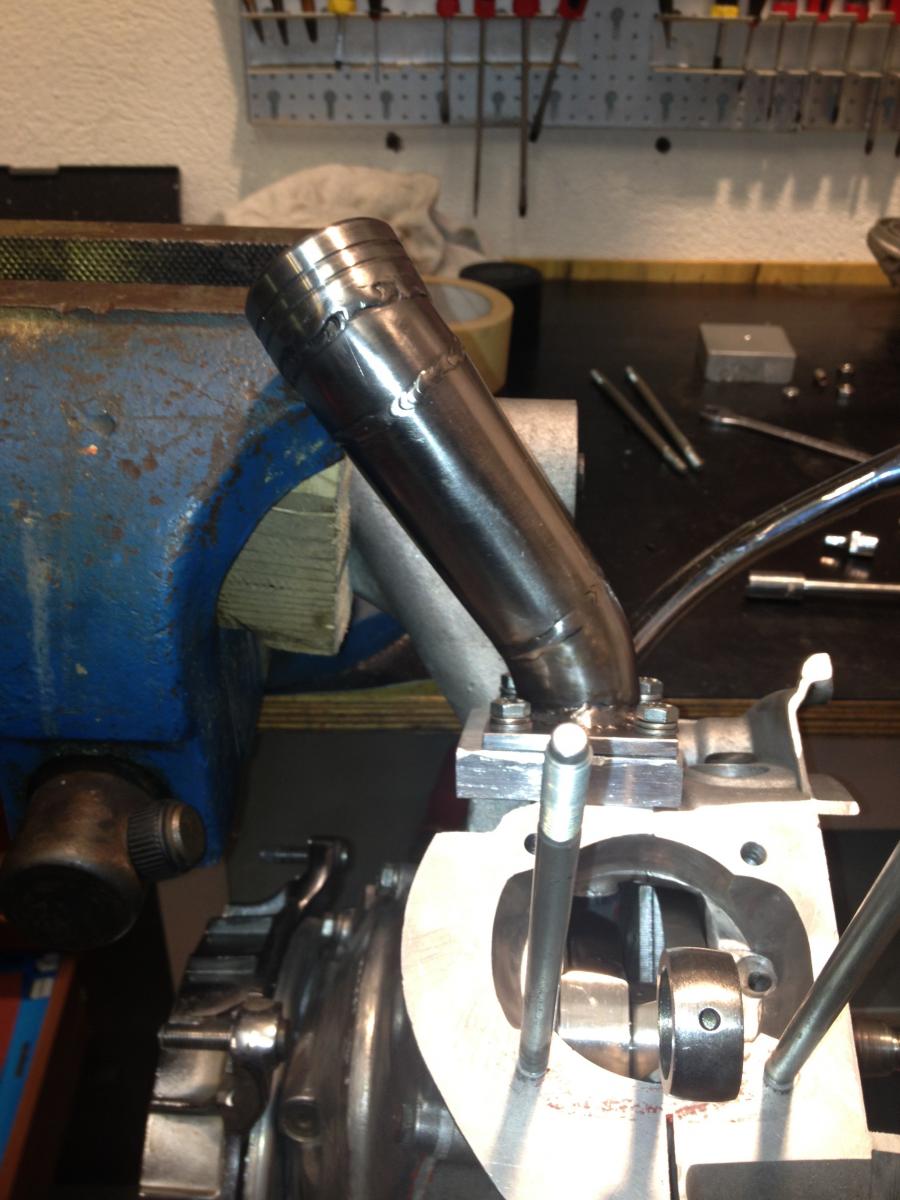

Mediakreck Geschrieben 28. Juli 2014 Teilen Geschrieben 28. Juli 2014 (bearbeitet) Danke für die Antworten, dann werd ich den 38er behalten. Nun hätt´ ich noch eine Frage/Idee zum Thema Ansaugstutzen:Der ASS von Falc wär für den 38er eine super Idee, kostet aber auch eine menge Geld.Daher werde ich mir selbst einen bauen ( bzw. versuchen ) Ich hab mir das so vorgestellt:- So kurz wie möglich (Wie http://www.germanscooterforum.de/topic/79231-drehschieber/?p=1067242414 <- DER von ludy1980)- Ein Garelli als Spritzschutz (wie ich den am besten am Motor befestige weiß ich noch nicht)- Und einen "Gummitrichter" der ins Rahmenloch führt (dazu würde sich wahrscheinlich ein beschnittener orig. Gummibalg am besten eignen) oder eine Airbox (zB.: von der Aprilia rs 125 in Verbindung mit einem Flexschlauch) Was haltet ihr davon? Bearbeitet 28. Juli 2014 von Mediakreck Link zu diesem Kommentar Auf anderen Seiten teilen Mehr Optionen zum Teilen...
ludy1980 Geschrieben 28. Juli 2014 Teilen Geschrieben 28. Juli 2014 wenn du innen fahren willst bau de polini drehschieberstutzen bisschen um,das passt am besten ,viel kürzen is da auch nicht mehr . Link zu diesem Kommentar Auf anderen Seiten teilen Mehr Optionen zum Teilen...
GUE_ Geschrieben 28. Juli 2014 Teilen Geschrieben 28. Juli 2014 Ich würde den Vergaser innen fahren. Der VHSB ist ein Riesentrumm.Also scheidet außen aus weil zu auffällig.Und zwischen Motor und Rahmen geht sich nicht aus. Link zu diesem Kommentar Auf anderen Seiten teilen Mehr Optionen zum Teilen...
Mediakreck Geschrieben 28. Juli 2014 Teilen Geschrieben 28. Juli 2014 (bearbeitet) Ok, dann kann ich das "innen" fahren vergessen. (Eigentlich will ich den Ansaugstutzen so kurz als möglich haben. GUE hat mir/hier geschrieben, dass er den Ansaugstutzen schrittweise verkürzt und dazu Dyno-Läufe gemacht hat.Brachte angeblich sehr viel.) Edith sagt, rechts raus wär noch eine Möglichkeit, nur ob da die Rennleitung mitspielt? Bearbeitet 28. Juli 2014 von Mediakreck Link zu diesem Kommentar Auf anderen Seiten teilen Mehr Optionen zum Teilen...
ludy1980 Geschrieben 28. Juli 2014 Teilen Geschrieben 28. Juli 2014 der stutzen oben ist für rechts aussen zu fahren .is leiser wie die meisten membranmotoren ... Link zu diesem Kommentar Auf anderen Seiten teilen Mehr Optionen zum Teilen...

Han.F Geschrieben 26. August 2014 Teilen Geschrieben 26. August 2014 So, endlich mal wieder was fertig gebracht ...Jetzt paßt der 38er PWM endlich richtig gut in die PK!Da der PWM Neuland ist für mich, kann mir vielleicht jemand eine Anfangsbedüsung + Nadel nennen?SetUp: Polini EVO 127/193 - 70% max VA, DRT 53mm 205° Einlass, Franz oder BertaDANKE! 1 Link zu diesem Kommentar Auf anderen Seiten teilen Mehr Optionen zum Teilen...
