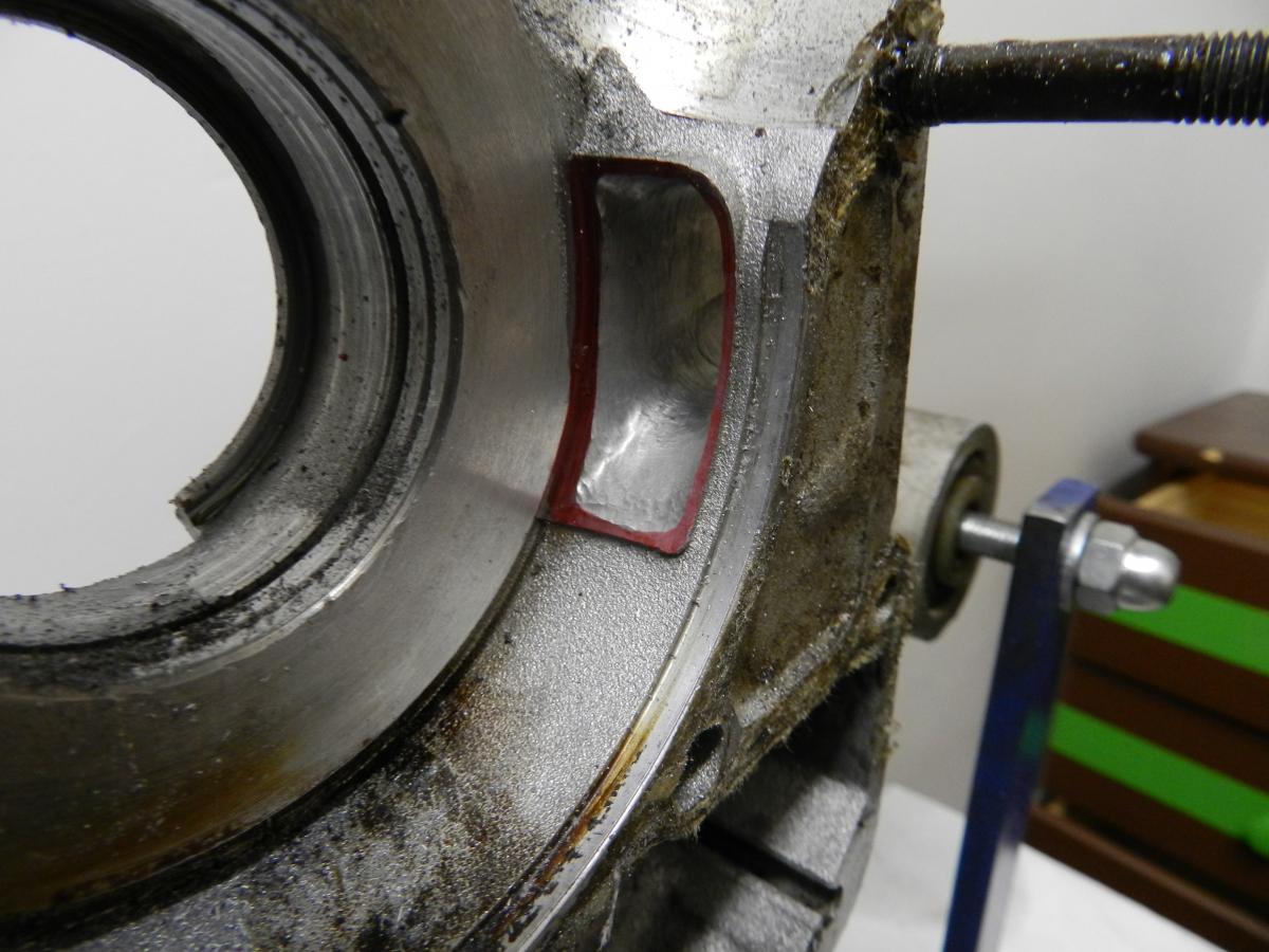

Ich hab bei meinem Mittleren rundherum so 1mm stehen lassen. Foto war ein Zwischenstand, an der Fläche hat sich nichts mehr geändert, er wurde aber noch unten flacher gefräst.
http://www.germanscooterforum.de/uploads/monthly_11_2014/post-40088-0-31464400-1416669548.jpg
Achja, am rechten Rand kann man auch ein bisschen mehr stehen lassen, das ist bei meinem nicht gerade optimal, sollte aber trotzdem dicht sein.

ich bau derzeit auch am langen drehschieber rum
hatte mal nen xl1 Motor gekauft
beim öffnen dann freudig festgestellt das er den langen hat =D
schaltöffnung musste zwar gebuchst werden
sonst aber top gehäuse
gestern mal angefangen den einlass zu fräsen
vorher schön mit kaltmetall aufgefüllt
der feinschliff kommt noch...

Meiner schon!... Jedoch sieht der anders aus.
Auch 30er 3Loch Pk-Ausführung.
Nur ich hab noch einen Schlauchflansch darüber gestülpt (jetzt 34mm innen) und da stößt der 32er VHSA schon am Bodenblech an.
