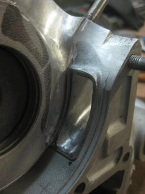

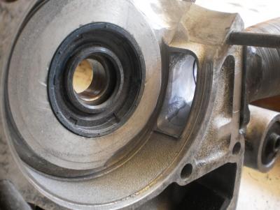

aber nun mal der reihe nach: hab grad den motor aus meiner pk50ss gezogen und geöffnet. da das gehäuse aus unterschiedlich nummerierten hälften besteht, kommt ein anderes PK gehäuse zum einsatz (danke dafür an VIC!).
da ich bei näheren hinsehen erst gemerkt habe, dass es sich um eines mit langem drehschieber handelt, kriege ich es diesmal nicht übers herz, das ding einfach wieder wegzufräsen (abgesehen davon, dass dann hier ein bekannter auspuffhersteller wohl am rad dreht und wohl wüst schimpfen anfängt :-D)
jedenfalls werd ich mal anfangen, die vertiefung unterm einlass an der oberfläche aufzurauen und dann mit kaltmetall aufzufüllen......und dann das bild oben versuchen zu kopieren :-D

da ich faulheitsbedingt die einlasszeiten noch nicht gemessen habe eine kurze frage:
einlass mal annähernd so gestalten wie an Vincent Vegas foto, danach wenn ich die welle habe damit einlasszeiten messen reicht?
oder muss ich unbedingt davor auch messen, damits für das geplante setup nicht zu heftig wird?
Bearbeitet von Motorhead
ich fräs immer erst, und wenn ich durchbreche am einlass, mach ich das loch schön sauber , also grösser fräsen und und und, dann kaltmetal rein, trocknen lassen, und das was übersteht, wieder wegfräsen.
danke salvo, das sollte ja letztlich egal sein, oder?
