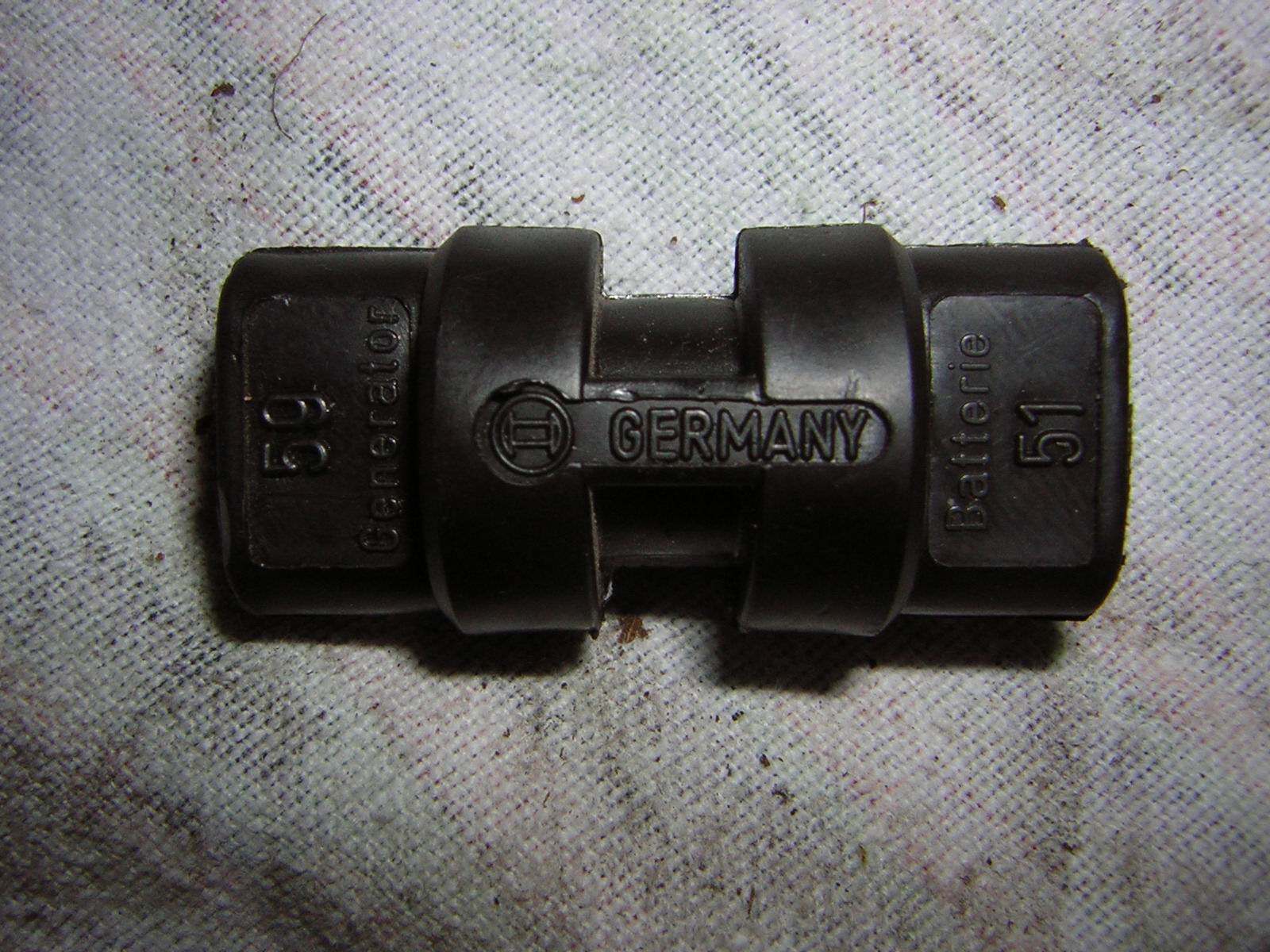

Kann mir keinen Reim auf die Sache machen. Der Elktro-Nachbar sacht, dass alles richtig angeschlossen ist. Was ihn ein bißchen irritiert ist ein kleines schwarzes Teil, was hinter dem Spannungsregler eingefügt ist. Ist ungefähr Fingerdick, 2-3 cm lang. An den einen Ende steht "Batterie 51" und am anderen Ende "Generator 59".
Vieleicht sagt die Beschreibung dem ein oder anderen schon was. Hab versucht ein Bild einzufügen, ich hoffe es hat geklappt.
Das Teil scheint da ja nicht wirklich reinzugehören, denn eine "Batterie" habe ich ja nicht. Ich hab das Ding übrigens nacheinander in beiden möglichen Richtungen angeschlossen. Datt Birnchen brannte trotzdem durch. Alle anderen Leuchtmittel sind bisher nicht betroffen.

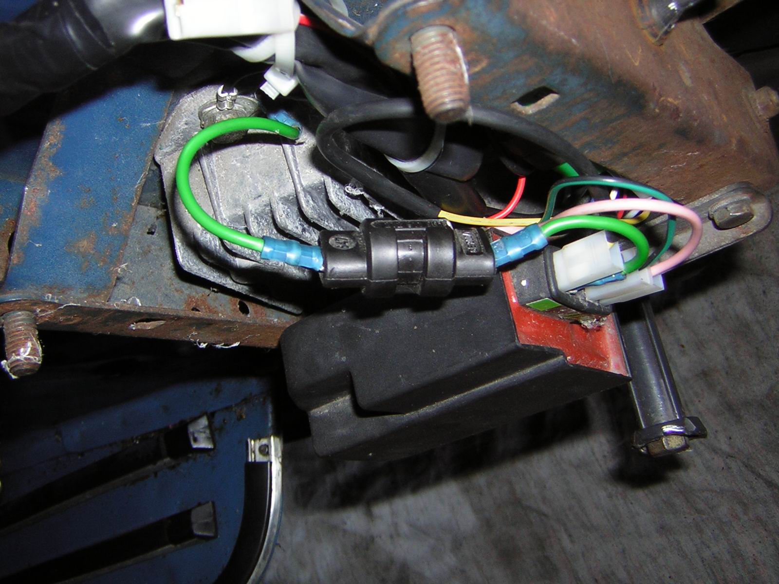

So, wie Du das schilderst, tippe ich mal schwerst auf ´nen defekten Spannungsregler, also die graue Box mit den vielen Anschlüssen auf dem linken Foto...
Würde ich mal wegen der dauernd durchbrennenden Lampen von ausgehen.... Des Weiteren könnte aber auch ein simpler Anschlußfehler die Ursache sein...

Deine Karre ist ´ne Lusso, ergo auch der Spannungsregler und das schwatte Dingen auffem rechten Foto ist wohl ´n Universal-Sicherungshalter von Bosch, wenn ich das richtig sehe... `ne Sicherung hat ´ne Lusso natürlich auch, nur eben, außer bei E-Start, keene Batterie, und die auch nur für den E-Start...
Logisch, dass beim Anschluß der PX-alt-Zündung zwee Kabel überbleiben, weil Lusso :-D und so... :-D
Also: Zündankerplatte tauschen und Spannungsregler / Blinkrelais (das grüne Kästchen neben dem Spannungsregler) auf Funktion prüfen, die können einen mitbekommen haben, bei den Versuchen der Werkstatt, ohne näheren Plan alt und neu zu verbinden...

Das Ding auf dem Foto ist eine Diode (Gleichrichter). Ich glaube nicht, dass das original ist. Ich hatte so ein Teil in einem alten Puch Moped zur Batterieladung. Die aufgedruckten Zahlen sind Klemmenbezeichnungen (nach DIN 72552) 51...Gleichspannung am Gleichrichter (Ausgang), 59... Wechselspannung (Eingang). Das heisst Strom fließt nur von "59" nach "51" wenn das Ding in Ordnung ist. Dein Nachbar kann dir sicher helfen. Ich glaube aber nicht dass, das die Ursache für die durchgebrannten Birnen ist.
