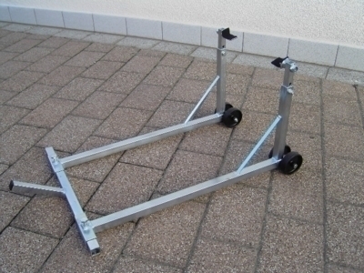

Bin auf der Suche nach einem Montageständer für eine PX, da mir das mit dem Wasserkasten bei abgebautem Hinterrad auf Dauer doch zu wackelig und auch nicht besonders schonend erscheint.
Hab bisher aber noch nichts passendes gefunden.
Daher meine Frage: Gibt es so was überhaupt (für normale Motorräder braucht man ja nur zu Louis, Polo usw. zu gehen) oder habt ihr da eigene Konstruktionen.
Auch Bezugsquellen wären Spitze.

So in etwa sieht er aus (der "Hebel" ist bei meinem kürzer), zwischen den beiden schwarzen Winkeln habe ich ein Holz als Auflage montiert. Die Dinger lassen sich in Höhe und Breite verändern. Bild ist von Ebay "geliehen".
Finden einen Wasserkasten bzw. bei mir ein Bierkasten eigentlich gar net so wacklig...
Du könntest den Roller doch auch einfach auf solche Holzböcke stellen, so mach ich das beim Lackieren immer...
Vor allem hat's den Vorteil, dass man gleich frische Getränke am Start hat :-D
Diese Ständer wo der Rahmen im Durchstieg eingespannt sind taugen meiner Meinung nach nichts... Schrott!
Wenn dann ne richtige Hebebühne und nen Bierkasten :-D
