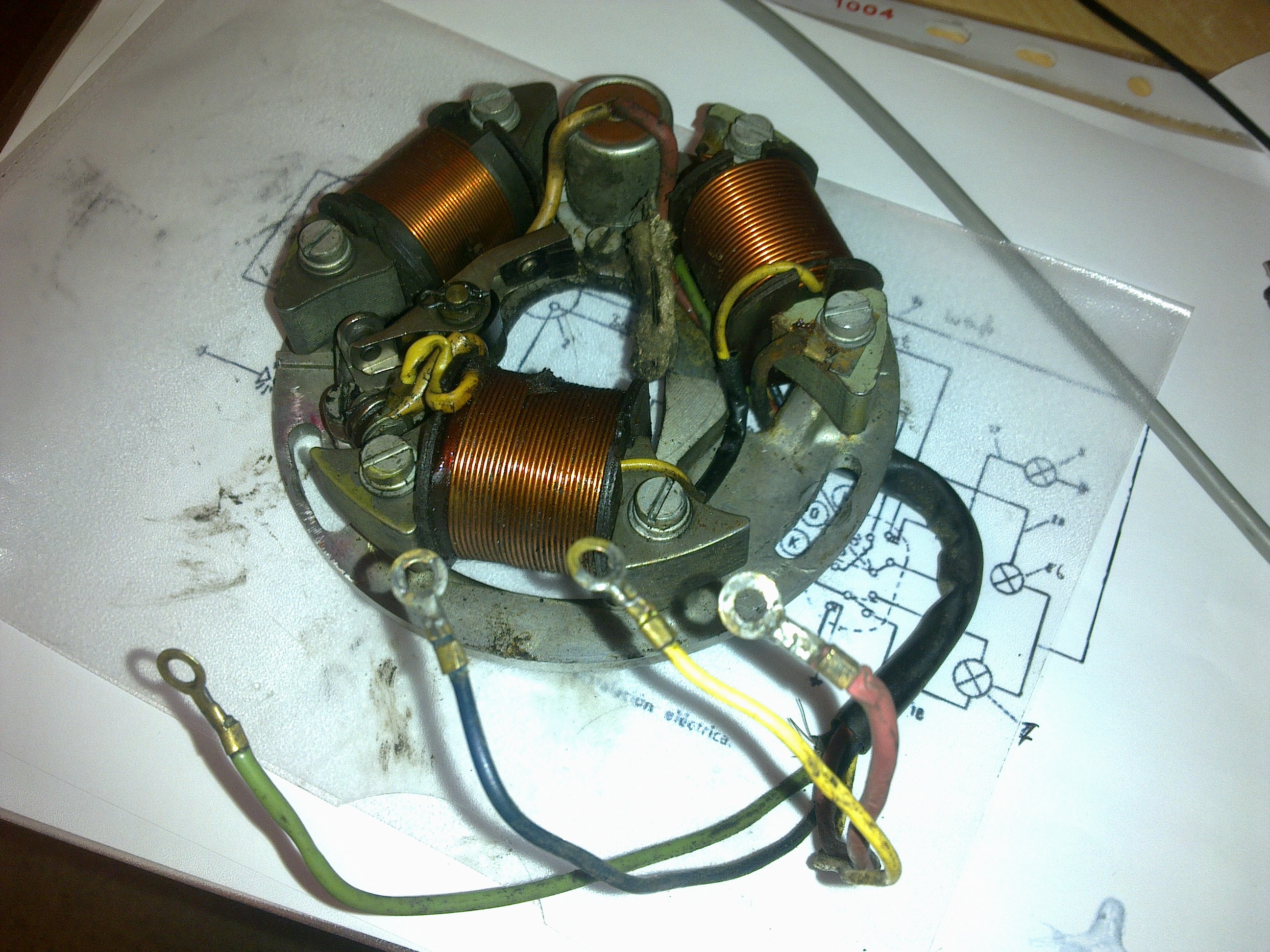

So, frisch von der Veterama in Mannheim motiviert, hab ich heut mal wieder die 125S inspiziert.
Thema Elektrik:
Hab jetzt denke ich den richtigen Schaltplan gefunden (siehe Anhang).
Sprich ohne Bremslicht und ohne Regler...
Was nicht ganz passt ist meine Lima, da ist eine drin mit 5 Kabeln (Schwarz/Grün/Rot/Gelb/Blau)
Im Schaltplan ist eine drin mit 3 Kabeln?!? Vespania vielleicht kannst du was dazu sagen, ich hab das gute Stück ja von dir.
Kabelbaum werd ich mir einen neuen selbst stricken, macht mittlerweile mit dem richtigen Material und etwas Denksport richtig Spass.

post-22918-093508100 1318183205_thumb.jp
post-22918-032516600 1318183290_thumb.jp
post-22918-050335500 1318183376_thumb.jp

@ fuebsen
also wenn du eine 125 S von 59-1963 hast müßte dein Schaltpan so aussehen.
Ist ne orginalkopie aus ner 150 2. Serie der auf die 125 S auch passt.
Die Zündspule kann nicht mit nem Femsa Polrad passen. ich mach dir gerne ein Foto
aber die Femsa Grundplatte hat nur 3 oder vier kabel und nen anderen Unterbrecher.
Ausserdem hat die Grundplatte nur 2 Spulen
hier mal der Schaltplan
Benzinhahn hat ein kleines Gewinde, gerades netz und Rohr, gerader Auslass
Grüße Bernd
Bearbeitet von Bernd K

Hi Bernd,
Danke für die Infos. Gegen deinen Schaltplan spricht allerdings, dass ich keinen Regler, kein Bremslichtschalter und kein Bremslicht habe.
Habe das einfache LU Rücklicht mit nur einer Sofitte.
Von den Kabeln her, könnte die ZGP auf dem Schaltplan allerdings passen. Hat jemand eine funktionierende? Bzw. an einem Tausch interessiert? Es kann außerdem sein, dass die 3 spulige ZGP vom Vorbesitzer nachträglich eingebaut wurde, weil nichts anderes vorhanden war.
Die Frage vom Benzinhahn hat sich darauf bezogen, von welchem Modell der noch passt bzw. wo ich den bekomme.
Gruß Fübsen
Bearbeitet von Fuebsen
@fuebsen
ich hab noch ne Grundplatte, schicke mal ne PM.
Der Regler ist normal auch an der 125 S dran, ist aber nur
ein Widerstand der an der Zündspule verbaut ist.
Mit einem Roten und Grünen Kabel.
