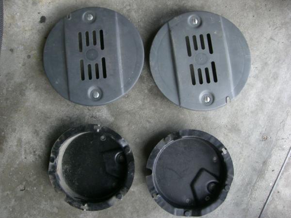

Du meinst, diesen Heckreservehalter? Wird unterhalb des Rücklichts montiert. Der Halter erinnert ein wenig an den PK Ersatzradhalter.
Ich hab das Dingen noch in der Garage und kann bei Zeiten mal ein Foto einstellen.
Wär' super, danke!
Wenn wer sowas nicht mehr braucht - ich würds nehmen :wacko:

Wär' super, danke!
Nimm einen Reservehalter einer PK und mach hinten ein paar Winkel dran zum montieren.
Der Schaut auch nicht anders aus.
