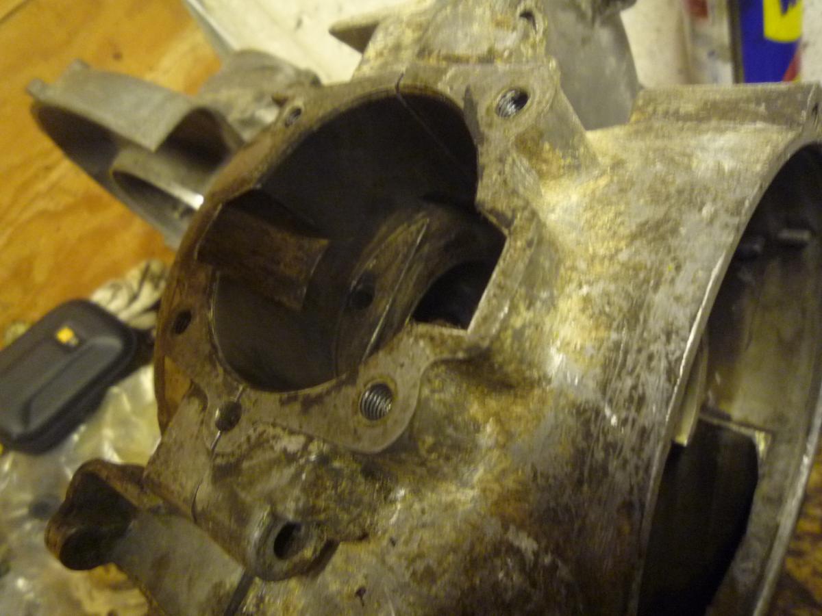

So, Motor der 150GS ist grösstenteils auseinander.
Kolben sreckt momentan noch zusammen mit der Kuwe am Zylinder fest, werde mich kommende Woche noch mal mit beschäftigen. Hoffe, zumindest die Welle zu retten. Sieht momentan so aus:
Weitere Schäden bisher an der Kickstarterwelle, die verdreht ist und gleichzeitig noch verbogen.
post-19380-0-37619800-1323631414_thumb.j post-19380-0-63644900-1323632229_thumb.j
War nur durch zersägen aus dem Gehäuse zu entfernen. Passt leider auch zum Beinschild, das rechts kräftig "ausgefranst" ist.
Wie ist beim Kichstarter eigentlich die Abdichtung der Welle gelöst? Kleine Nut im Gehäuse ist ja vorhanden.
Hab mir dann noch eine herumliegende Zündgrundplatte geschnappt und ans Gehäuse gehalten.
Ergebnis hierbei: Zumindest bei meinem 1967er 150ccm-Motor passt die italienische elektronik-PX-Platte ohne weitere Anpassungsarbeiten. Elektronik-Zündung liesse sich vermutlich einfach mit umnieten eines Konus am PX-Polrad herstellen.
post-19380-0-93139400-1323631790_thumb.j post-19380-0-65210000-1323631978_thumb.j
Dann habe ich mal ein paar Fussdichtungen an das Gehäuse gehalten, da die überströmer seitlich am Gehäuse scheinbar sehr "schlank" gehalten sind.
Die Dichtfläche am Gehäuse verträgt ohne Aufschweissen und Planen auch keine grösseren überströmer.
Ohne Fussdichtung post-19380-0-83813000-1323632533_thumb.j
Mit DR-Fussdichtung post-19380-0-14800900-1323632975_thumb.j
Mit Polini-Fussdichtungpost-19380-0-68654000-1323632346_thumb.j

also die Kickstarterwelle müßte baugleich mit Sprint/ GL ect. sein.
Da würde ich ne neue oder was gebrauchtes besorgen.
Mit den überstömern schreibst mal am besten mit " Spanische vespa",
der hat da schon Erfahrung.
Aber du darfst nicht vergessen das die GS 150 ein direktansauger mit
Schlitzsteuerung über den Zylinder ist.
d.h. der Hauptanteil des Frischgases kommt über den Zylinder in die Brennkammer
und nicht über das Kurbelgehäuse wie bei VBB, PX und Konsorten.
Deshalb brauchst du dir da keine sooooo großen Gedanken machen.
Die überströmer dienen da wohl eher der Schmierung der Kurbelwellenlager :wacko:..

mein Post oben mit den draufgelegten Fussdichtungen kam wohl missverständlich rüber. Ich trage mich nicht aktiv mit einem Zylinder-Umbau.
Ich hatte hier bei den Motovespas und im allgem.-Technik-Bereich einigen Anklänge betr. Zylinder-Conversion und Umrüstung auf PX-Nachrüst-Zylinder gelesen und dachte mir daher veranschaulichst du diese Gedankengänge mal mit Bildern, lag ja eh alles rum. Planungshilfe sozusagen. :wacko: Kurzum:
Wie man sieht sind (zumindest bei meinem 150er) die überströmer im Gehäuse sehr klein gehalten, kaum "Fleisch" drumherum und die Zylinder-Dichtfläche am Gehäuse gibt auch nichts her.
Somit gehen grössere überströmer nur mit Kaltmetall-Experimenten oder Aufschweissen und Abplanen. Die werkseitigen überströmer entsprechen von Form und Grösse etwa den originalen italienischen, siehe DR-Dichtung. Leistung geht also nur mit sehr viel Aufwand.
Die Direktsauger kenne ich mittlerweile mit nun 3 Bertas vor der Tür schon. Diese fahren sich, wie du schon sagst, recht spritzig.
(Gute idee von dir, die Fussdichtung werde ich auch noch mal dranhalten :wacko: )
Das mit dem Umbau des Femsa-Lüfterrads wusste ich noch nicht, steht das hier irgendwo auch geschrieben?
Und: Passt auf den Konus der 150er Welle nicht das Lüfterrad der italienischen VBB/Sprint? Hätte ich bisher zumindest vermutet. :wacko:
Kickstarterwelle muss ich noch mal sehen. Bei Verwendung der Sprint-Welle müsste ich auch (wegen der 360-Grad Verzahnung) den passenden Kicker-Hebel der italienerin ordern. Hat zum Glück alles noch etwas Zeit.
Sollte mich wohl mal nach einen weiteren Motor zum Schlachten umsehen. :wacko:
