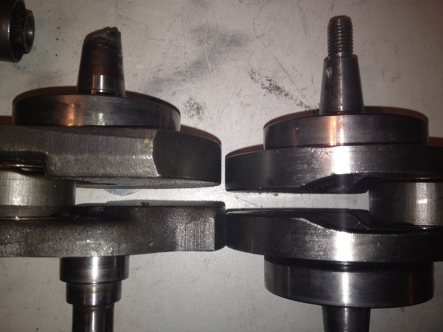

Maaaaaaaaaan!!!!! Ich habe gerade festgestellt, dass die Sprint Conversionwelle trotz Ausspindeln des Durchmessers nicht passt. Die ist nämlich etwa zwei Millimeter zu breit. Leider sind nämlich wohl die MV-Wellen alle schmaler als die Italowellen. Ich habe die beiden Wellen einmal nebeneinander gelegt, sind tatsächlich so zwei bis drei Millimeter. Ich frage mich ernsthaft, warum das so sein muss. Ich meine, dann müssen doch auch die anderen Maße im Motor komplett kleiner sein.
Hat einer eine Idee, was ich tun kann? Vielleicht Sqoooter hier aus dem Forum, bei dem dieser Umbau wohl mal funktioniert hat.
Nun werde ich wohl entweder die Wangen der Kurbelwelle abdrehen lassen müssen oder mir etwas anderes ausdenken müssen.

Hier nochmal ein Bild zu meiner oben erwähnten Problematik. Links eine Italosprintkurbelwelle, rechts eine spanische Welle. Ich werde jetzt wohl die Kurbelwellenwangen auf jeder Seite um 1,5 Millimeter abdrehen lassen, die Welle neu wuchten und dann verlasern lassen. Die Kupplungsseite muss ich dann auch jeweils 1,5 Millimeter nach liks drehen lassen (quasi die Absätze). Ist tatsächlich alles etwas aufwändiger, als ich dachte so mal eben der kleine Aufwand auf PX-Zündung.
Egal, Spaß muss machen, Geld muss kosten :wacko:
