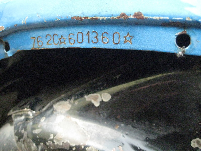

habe vor paar jahren aus rumliegenden teilen einen roller zusammengestellt und habe jetzt eventuell ein problem. habe hier im gsf erfahren, dass meine v50 einen motovespa-motor hat. meine motorkennung lautet 762M. Könnt ihr mir sagen was ür einen motor ich da genau habe. Ich wollte den roller jetzt langsam mal als 125 anmelden. leider hat mir der tüv da einen strich durch die rechnung gemacht. Habt ihr einen Idee wie ich den Roller als 125 anmelden kann?

Motornummer nich eintragen lassen sondern nur ccm....
Hab in keinem Schein die Motornummer drin stehen....
is natürlich doof wenn der Prüfer das unbedingt machen will
Russisch?
Nr. "anpassen" ...
mMn ist das ne Motornummer von ner Motovespa Super 125! Da sollte doch wer irgendwelche Unterlagen drüber haben, oder?
Aber das Motovespa auch aus Russland kommen wusst ich auch noch nicht :satisfied:
@Samotti: meld dich mal bei Vespania, der hat da was für dich :sly:
Bearbeitet von RALLYT5
glaube der motor stammt von einem spanischen schrottplatz. weiß das aber nicht so genau. ans nummer ändern habe ich auch schon gedacht. aber das muss doch auch noch irgendwie halbwegs sauber zu lösen sein.
@vespania
wie könntest du mir denn weiterhelfen?
.... Habt ihr einen Idee wie ich den Roller als 125 anmelden kann?
post-27125-0-49101000-1352316143_thumb.j
ich würd da auch auf keinen fall was an der nummer umschlagen, neben dem vernichten einer eindeutigen zuordnung, ist bei jeder prüfung zusätzlich erkennbar das da was manipuliert ist....damit schiesst du dir sozusagen gleich in beide knie.
jeder normale tüv sollte sowas eintragen können. mit dem datenblatt vom MV S.A. sollte das gehen. einfach nen großen bogen um den prüfer machen und zu nem anderen gehen.
bei meiner MV mit PX-motor wurde auch nur die geänderte leistung, ccm, gewicht, lautstärke etc. eingetragen aber keine motornummer.
Wenn die kubikzahl geãndert wird, wird zwar nicht die motornr. sehr wohl aber der motortyp eingetragen. Das wurde bspw. bei meiner Li125, S1 mit motor aus einer Li150,.S2 so gemacht.
