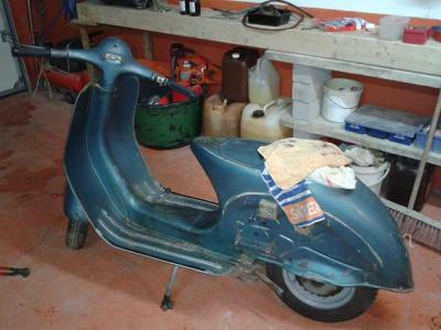

Hallo zusammen!
verfolge schon sehr lange dieses geile Topic und jetzt kann ich endlich selber etwas dazu beitragen.
Vor Weihnachten habe ich mir einen meiner größten Herzenswünsche erfüllt und diese schöne Spanierin gekauft, im Originallack und mit Original Kaufvertrag von 1961.
Ziel ist es natürlich diesen schönen Originalen Zustand so weit es mir möglich ist zu erhalten.

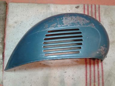

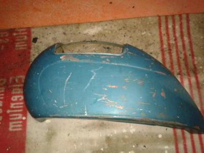

Angefangen habe ich mit den Seitenbacken hier habe ich mich mal zu Beginn mit Cream EX beschäftigt,anschließend mit feinen Schleifpasten bis zur Politur. Versiegelung habe ich Protewax ausprobiert aber bisher nur an dem kleinen Seitendeckel der linken Backe.Glänzt nicht so extrem wie zuerst erwartet und wie an vielen Stellen im O-Lack Topic beschrieben.ich finde es ist toll zu verarbeiten und leichte Nasen und Sprühnebel lassen sich problemlos wegpolieren.
Die Hube habe ich auch schonmal poliert dabei ist leider der Chrom auf der Strecke geblieben wenn er nicht schon vorher weg war :-)
Finde die Optik aber super, passt Prima zum Rest.

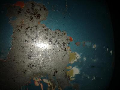

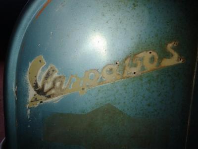

Und hier mal das skurillste das ich bis her entdeckt habe und mir nicht erklären kann.Als ich den Schriftzug entfernt habe kam dieser Grünton??!! zum Vorschein.Unter dem grünen super dünnen Lack kommt das Blanke Blech zum Vorschein. Deswegen vermute ich das es vielleicht eine Art Füller oder so. Taucht ebenfalls an der Seitenbacke auf.

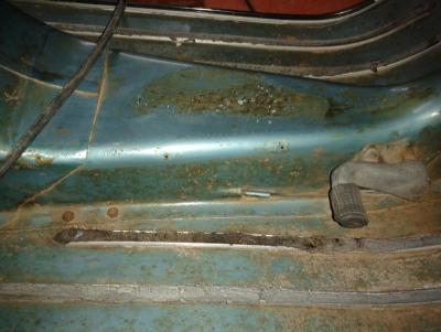

Aber am Durchstieg unter der Gummimatte nichts nur Kleberreste. (Die mir ganz schön zu schaffen machen.)
(Seitenbacke Nahaufnahme)
Und sonst gab es bis jetzt keine größeren Überaschungen!
Vielleicht wenn ich am WE dazu komme wollte ich mal Motor und Gabel ausbauen damit ich besser am Rahmen arbeiten kann.
Dann kommen als nächstes die Trittbretter runter und dann versuche ich mal den Unterboden von der Widerlichen grauen Grundierung zu befreien!
Sobald es Fortschritte gibt folgen weitere Bilder.
Bis dahin Keep on!! MV Gemeinde.

@ Dennis, siehst du den Lackaufbau bei der 150 S oben?
Grundierung,grün, dann Weisser Filler, dann Metallic ... wie bei unseren Spochts...

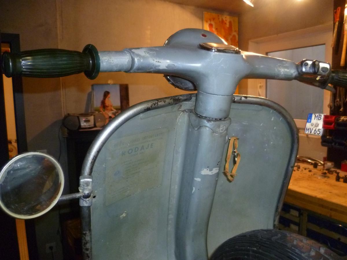

Bei meiner GT hat sich auch mal wieder was getan:
Ausbruch am Lenkkopf ist geschweisst, verschliffen und nachlackiert.
Danke Bernd für n Lack! Nach dem polieren passt das inzwischen ziemlich gut :-)
