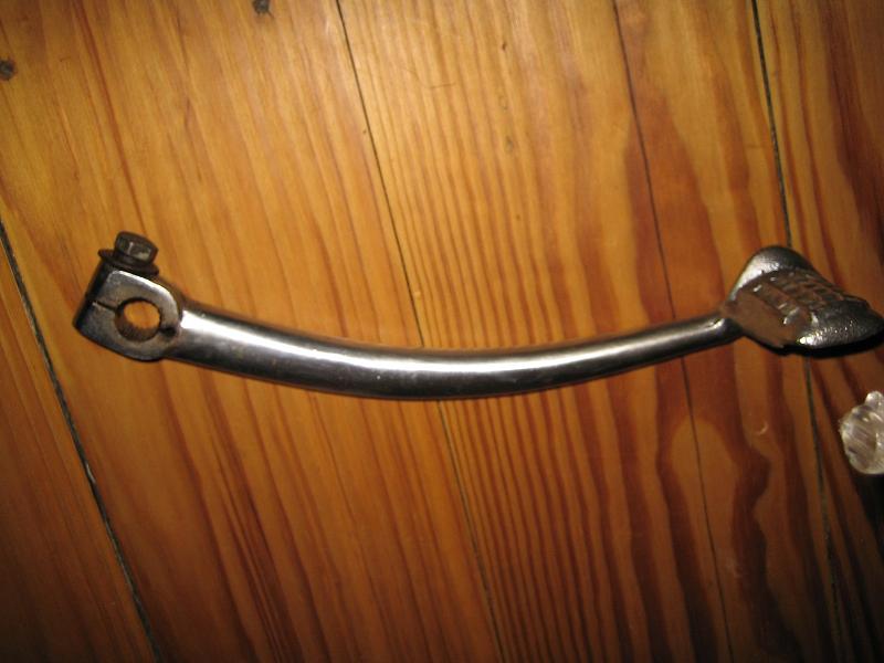

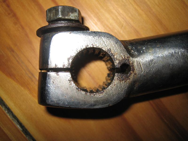

Ist das nicht der selbe wie die 360° verzahnten VNBs hatten?
Wenns nen 270° verzahnter sein soll hätt ich noch einen aus Stahl von meiner GT 160:
Edith sagt Kickstartersegment gibts auch dazu.
Bearbeitet von ber5erker
Der Originale der 150S (erste oder 2te serie?) ist aus Stahl und dünner als der von der GT. Hab da bestimmt irgendwo einen rumliegen, mache die tage mal ein Foto.

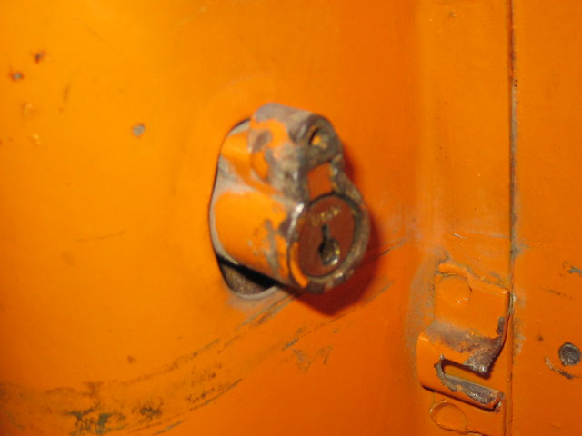

Habe grad das Schloß passend für die GT 160 hinbekommen.
Einfach normales Schloß nehmen, gleich daneben eine neue Nut hinfrickeln (hatte nur nen 2,5er Bohrer, daher alles etwas wüst), der Nippel ist ne 3mm Schraube (jedenfalls der Rest davon), fertig.

Der gesuchte 150S-Kicker hat wohl eine Rundum-Verzahnung, 21 Zähne und einen Wellen-Außen D von 15mm.
machste mir auch eins ?
Wenn du mir nen Schloß schickst :-D
Ob Neimann auch geht weiß ich grad nicht, müsste aber.
