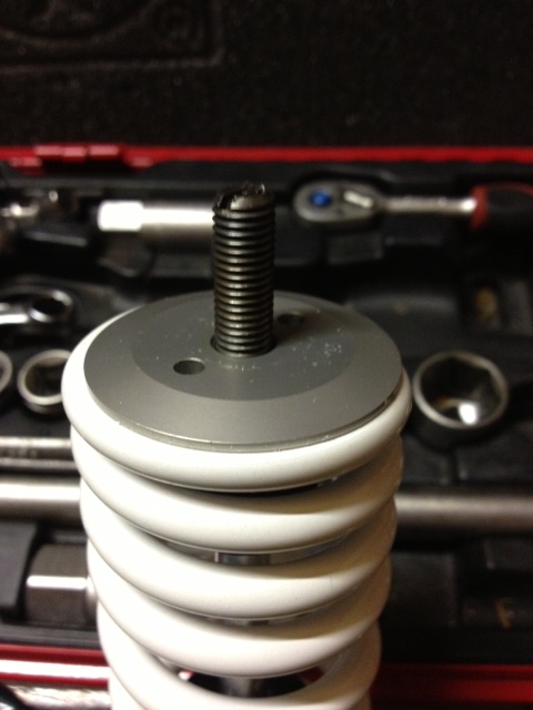

Kurze Frage: wil den alten defekten Stoßdämpfer hinten tauschen und habe mir einen YSS gekauft, leider gabs den kurzfristig nur in weiss - wie bekomme ich die silberne Platte oben ab, damit ich die Feder rausnehmen und schwarz lackieren kann?! Jemand Erfahrung damit?! Kann man die Platte überhaupt entfernen?
Danke!!!
post-27711-0-88055700-1389080286_thumb.j
wenn ich mich da richtig erinnere, is das Ding mit Schraubensicherung gesichert.....also warm machen und dann entweder nen Schlüssel bauen der in die beiden Löcher greift,
oder mit ner Grip-Zange versuchen das Teil zu drehen (macht natürlich macken).....hab den ganzen Krempel an nem Dämpfer vorne gemacht und hab geflucht wie ein Großer ;-)
Ich hab´s befürchtet.... :censored:  spricht etwas gegen eine Spraydosenlackierung ohne Ausbau....? Ich meine, es sind ja keine hydraulischen Teile oder so....nur ne doofe Feder...?

da wird aber die Dämpferstange sich mit Nebel vollsetzten. Ich würde es eher ausbauen, Die MAcken wird man nicht sehen.
Feder wurde ausgebaut, schwarz lackiert und ist nun verbaut! Alles gut! :thumbsup:
......am Ende war es ganz einfach....war ein Rechtsgewinde...... :satisfied:
