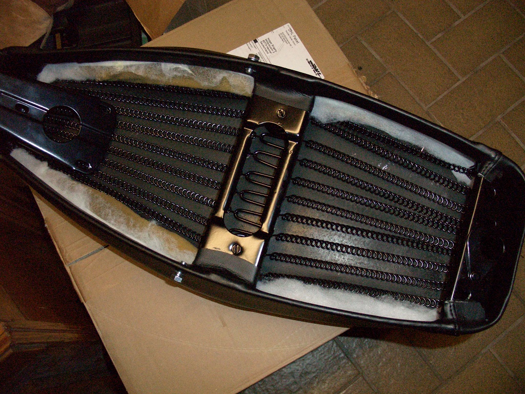

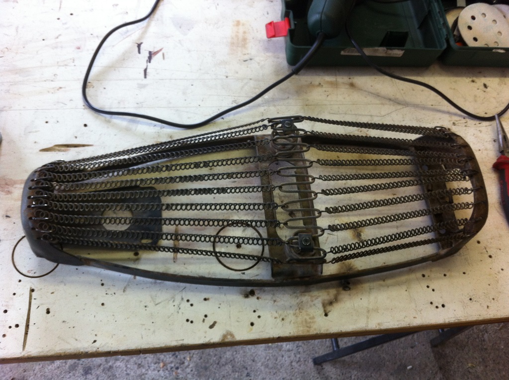

Hallo Zusammen,
hab diese Woche meine 160 GT - Sitzbank vom Sattler abgeholt...bin echt schwer begeistert :drool: , sieht top original aus .
Vorher:
Sitzbankgestellt hab ich getrahlt und pulvern lassen
hier das Endergebnis:
Die originale Form hat der Sattler wirklich gut hinbekommen. Brauch jetzt nur noch nen passenden Sitzbankriemen, aber da sollte ja was von ner Rally passen, oder?
Den alten Bezug hab ich noch hier, falls jemand eine Vorlage benötigt.
Gruß Holger

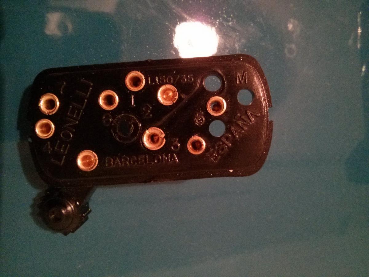

Hallo liebe Motovespa Gemeinde,
da ich im Moment dabei bin meine GS zu verkabeln habe ich einige Fragen an euch. Habe wie gesagt Null Ahnung von der Elektrik und generell ist alles für mich Neuland.
Anbei einige Bilder zu den verschiedenen Kabeln und die Sachen die angeschlossen werden müssen.
Es ist ein Sprint/Sprint Veloce Kabelbaum für 6V.
Hoffe Ihr könnt mir helfen  :thumbsup:
Gruß PB

@ PB
evt. hilft es ja.....aber ich hab ne MV 150 Sprint....und mein Schalter schaut auch anders aus. Schau mal nach einem Schaltplan von einer 150S (ohne Batterie)...der passte bei mir.
Ich würde mir da Kabel für Kabel durchmessen und anschließen. Musst dir auch den Schalter vorne anschauen, damit man versteht was bei welcher Schalterstellung passiert.
1. Kabel hinten
schwarz Masse
Blau Bremslicht (ist ja wenn ich richtig sehe auch am Bremspedal)
Gelb Rücklicht
2. Kabel Lampe vorne (sollten 4 Kabel sein)
15 Watt Birne (die kleine) pink
25 Watt Birne (braun und violett)
Masse ist weiß in der Lampe
3. Schalter am Lenker.
schwarz Masse
gelb (kommt von Schnarre hoch, Strom für Lampe vorne)
pink, violett, braun (die aus der Lampe)
grün Rücklicht
weiß Bremslicht
ist echt nur ein Anhaltspunkt aus dem Kopf raus. .... von hier schlecht zu sagen.
Gruß Frank
Bearbeitet von fmh

@ friedl2001:
danke schon mal für den Tipp aber der Link funzt leider nicht  :thumbsup:
@ frank:
dank dir auch schon mal werde mir das morgen mal anschauen :thumbsup:
Bin für weitere Hilfen von euch Profs dankbar
Pb
Sprint und GS sind das selbe, hier mal Paar Bilder.... B.
Rücklicht:
Weiss Masse
Grün Bremslicht
orange Licht

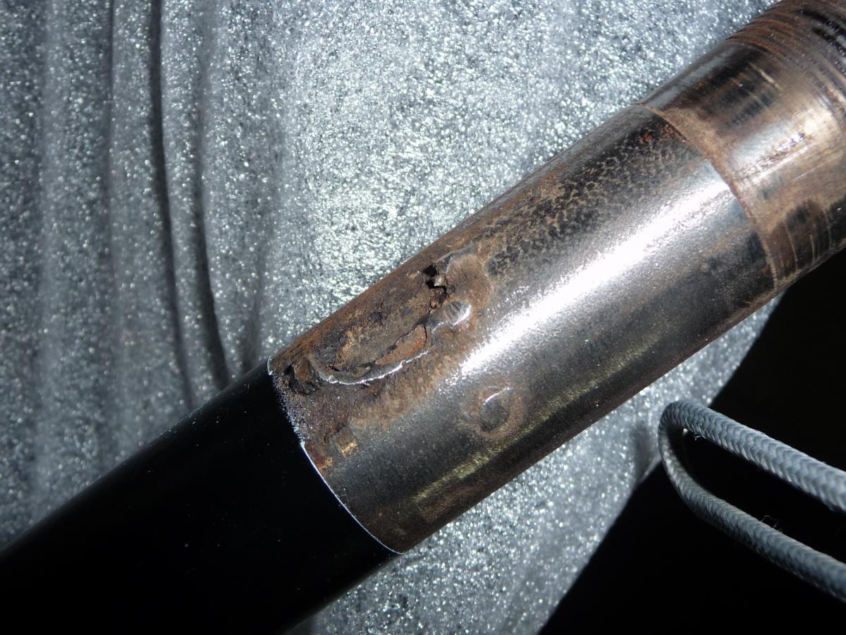

hat jemand von euch ein bild vom lenkanschlag einer 125L gabel?
bei mir sind nur noch zwei kleine hubbel über, sehen aus wie gebröckelte schweißpunkte.
