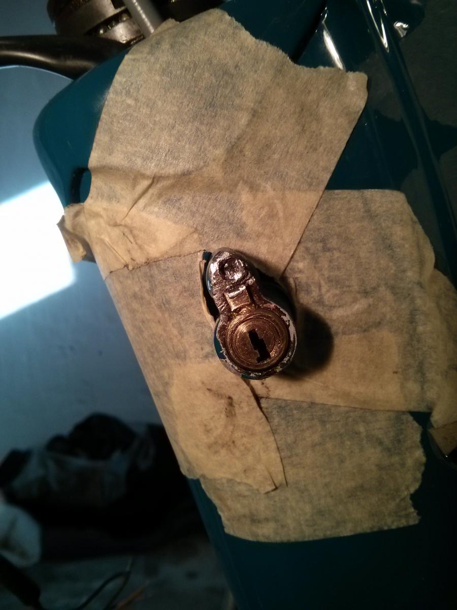

Heute habe ich versucht den abgebrochenen Gewindebohrer beim Niet der Abdeckung beim Lenkradschloss zu zerstören, aber denke das wird nichts mehr .
Egal mit wie viel Gefühl egal ob Körner,Reißnadel oder sonst was es , es tut sich nichts außer an der Karosserie wenn man abrutscht-.-
Anbei ein Bild dazu, eigentlich sehr schade habe eine originale Neiman Barcelona Abdeckung für das Lenkradschloss -.-
Immer wieder neue Probleme klasse sowas -.-

@ Vasco,
ich würde das insgesammt mit ner Feile noch mal planen und neu anfangen.
Ich meine den Ganzen Hals mit Schloss 2mm ebnen.
dann siehst den Niet auch besser . die sind scheiss Hart, hab ich auch schon mal verkackt.
Körnen, 2mm Bohrer und dann Grösser
so ne neiman Barcelona Klappe hätt ich noch..
Bernd

welche Art von Bohrern würdest du mir empfehlen? cobalt?
Wie der MV S.A Bernd schon gesagt hat. erstmal wieder planen. Dann sauber Körnen dann am besten Zentrieren (mit nem Zentrierer) dann bohren.
Oder die variante mit dem Dremel ist auch nicht schlecht.
