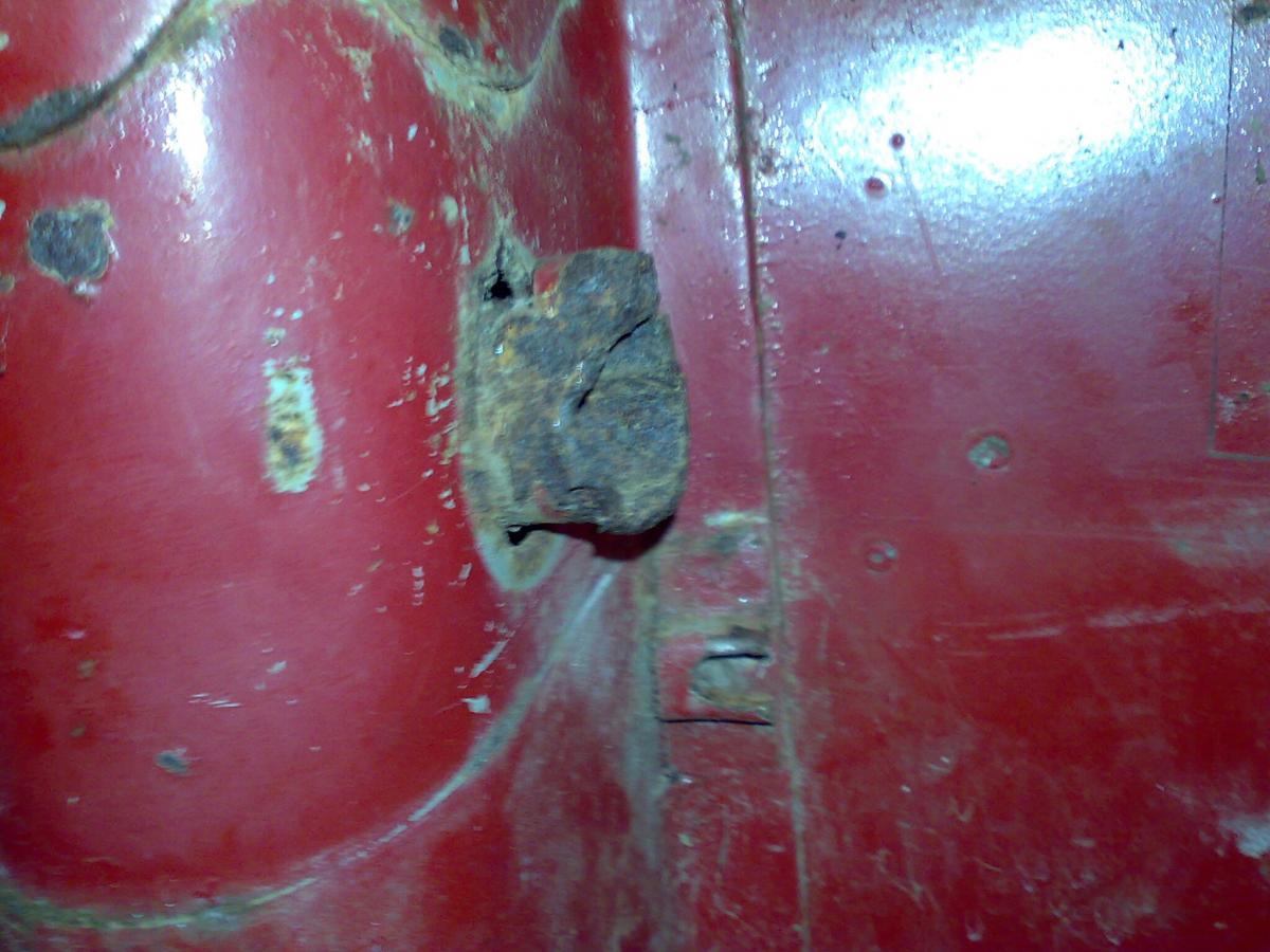

hat jemand ein Tipp das wieder hinzubekommen?
Puh!
Die Frage, die sich mir stellt ist, warum das Ding so weggegammelt ist und wie es im Tunnel aussieht.
Da lässt sich bestimmt von aussen was hindoktern, ich würde aber die Sache von unten angehen.
Bodenblech öffnen und das Teil von innen erneuern.
Vorher mal mit einem Endoskop von hinten (Tankseite) reingehen und den Gammelfaktor ermitteln.
Bei mir war der Gammel auch schon ganz schön weit.
Dagegen sind die Resto-Bilder bei veni-vidi-vici-vespa.de vom Tunnel vergleichsweise harmlos.

Das muss man sehen. Mach´ mal Bilder.
Ich verschweisse gerade mein Beinschild wieder und ich kann nur sagen,
daß das ein Ultrafick ist.
Vor allem sind unter dem Hupendom auch noch Schweißpunkte.
Da muss man quasi von hinten bohren. Sind die Schweißpunkte ein
wenig ungünstig gelegen wird es schwierig.
Ich würde von unten rangehen. Aber erst nach Bewertung der Bilder
kann man mehr sagen.
Du kannst ja mal versuchen, den Stumpf zu entrosten. Mit Phosorsäure, oder
PeloxRE, oder ähnlicher Mittel. Dann kann man vielleicht etwas verschweissen,
oder hartlöten, an dem du dann das Bremspedal wieder fixieren kannst.

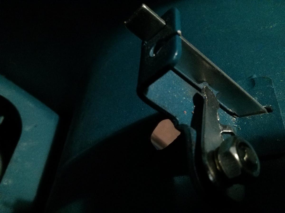

Ich habs leider nicht ausgemessen, aber viellleicht kann man anhand der Bilder ein paar Maße abnehmen.
Der spanische Choke-Hebel hat den Schlitz nicht unten, sondern in der Mitte und ich glaube, er ist etwas länger.
Siehe Hier:
http://www.scooterclasico.es/shop/product.php?id_product=2817
Und hier ein Bild vom eingebauten Zustand:
Da hatten die Spanier zwar das Prinzip der Fuffi abgeguckt, aber eigene Teile dazu benutzt.
Siehe Hier:
Frohe Restostern :-)
Vielen Dank für Bild und Link ! Damit komme ich schon weiter.

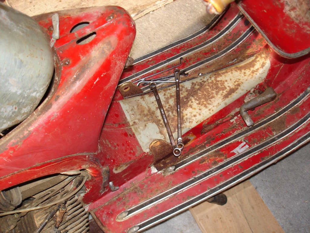

Danke Leute hat sich erledigt habe mein originales wieder gefunden(siehe Bild), bin dennoch auf der Suche nach einer Halterung für das Muscheltacho hat jemand von euch sowas zufällig über?
Wäre echt gut :thumbsup:
Pb
Und Du suchst  im Keller weiter nach dem fehlenden Hebel !  Zack-Zack !
TTT

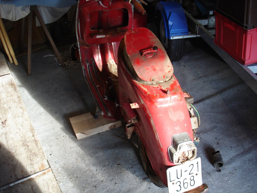

Stellt sich die Frage, was da nach dem Strahlen, was ich nicht unbedingt empfehlen würde, noch übrig ist.
Vielleicht sieht es auf den Bildern ja dramatischer aus, als es ist.
Sieht auf jeden Fall relativ komplett aus, das Gerät. Was für ein Modell ist das denn? Eine Sprint?
ja ist eine sprint "04C" also Trittbrett werde ich erstmal definitiv abnehmen und luschern. zu Not nimm ich auch das beinschild ab und setze ein neues. solange das heck in einem guten Zustand ist ist alles im Lot bin ich der Meinung. strahlen lass ich ihn aber um zu sehen was ist.
das mit dem Beinschild würde ich mir nochmal überlegen. Ebenso das mit dem Trittblech. Sieht doch gar nicht sooo übel aus.
Wozu möchtest du denn eigentlich das Beinschild abnehmen?
beinschild nur dann wenn es im Tunnel Wild aussieht. Trittbrett um möglichst viel Gammel weg zu bekommen. warten wir ab
Wenn das Trittblech nicht wirklich durchgegammelt ist, gibt es keinen Grund irgendwas zu wechseln, oder abzunehmen.
Don´t worry. Das mit der Bremspedalaufnahme kann man vielleicht auch anders lösen.
Den Rost im inneren des Rahmens kann man auch mit anderen Mitteln in den Griff kriegen. Da gibt es mehrere Methoden.
Meine erste Wahl wäre Rostegal. Einfach in den Rahmen kippen und gut verteilen, bis das Zeugs aus den Ritzen kommt.
Gut trocknen lassen. Das kann zwar ein paar Wochen dauern, ist aber wirklich sehr zuverlässig.
Angegammelte Streben kann man wechseln.
