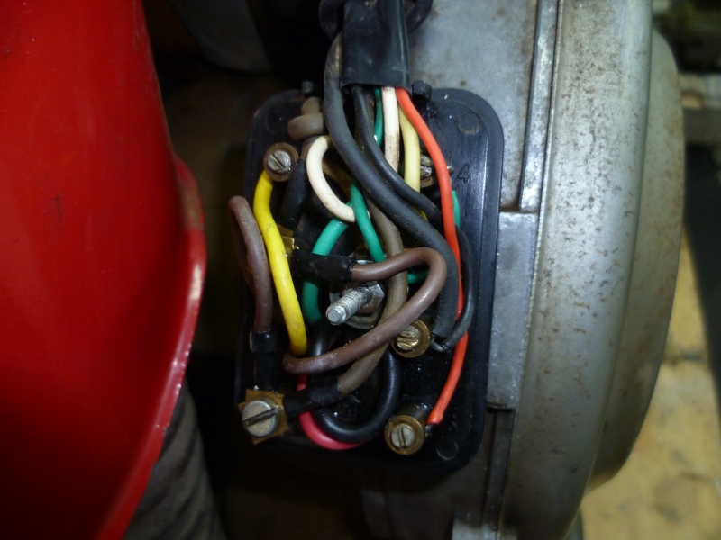

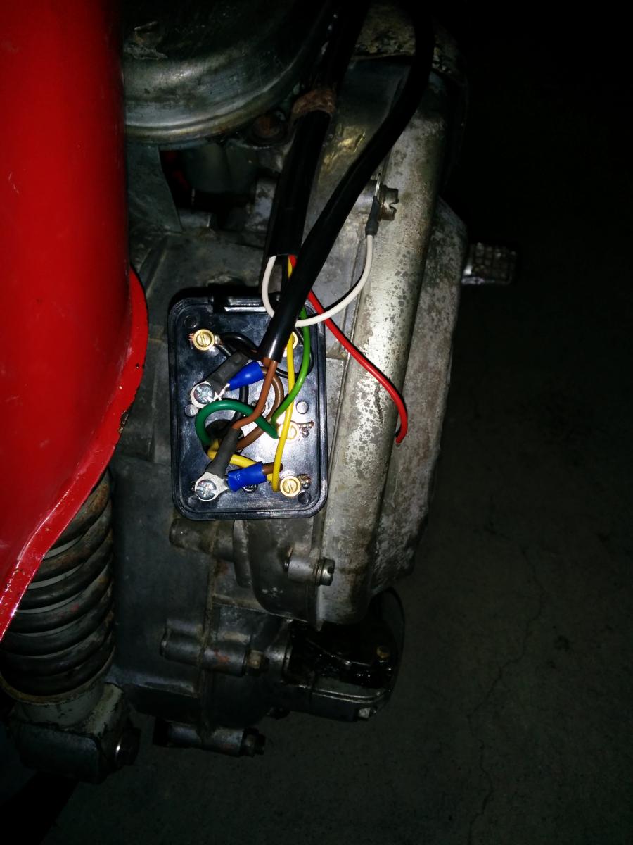

beim Anschließen der Elektrik an meiner 160GT musste ich feststellen, dass mir ein rotes Kabel von der Zündung kommend abgeht.
Daher die Preisfrage, gab es einer Version ohne oder liegt hier ein Fehler vor?
Zum Vergleich der Post von Bernd und meine Premiumausführung:

Morgen Kilian,
hast du die Ringzündung mal draussen gehabt
normal sind da 6 Kabel, eventuell steckt das noch drin.
An der Ringzündung gibt es 6  Kabel, 3 für  Zündung, braun braun schwarz
und grün für Bremslicht, Gelb Klemmbrett Lichtschalter, Rot Kill
man kann aber kill auch über  die Zündkabel anschliessen.

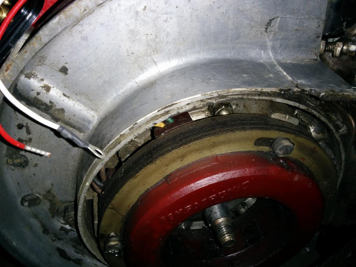

hier mal Bild von einer ausgebauten Ringzündung, wie sieht das bei dir aus?
Ciao Bernd

Danke für die Info Bernd. Bei mir ist es leider definitiv eines weniger. Ich hab den Schalter noch nicht vermessen um den Signalverlauf zu erörtern, mir erscheint es aber seltsam, dass das rote Kabel nur für den Killschalter dienen soll. Angeschlossen nach dem Standard Schaltplan "ohne das rote Kabel" kann ich die Vespa normal ausschalten, habe aber keine Spannung an der kleinen Birne im Vorderlicht.

Interessant. Bei meiner 160er kommt neben dem grünen und gelben noch das rote aus der Femsatronic. Kann es sein, dass das da direkt am Ausgang abgebrochen ist? Spannend, dass du auch ohne das rote Kabel den Motor abstellen kannst. Das wird im Lichtsschalter nur gegen Masse gelegt, wenn Du auf den Killknopf drückst und legt damit die Zündung lahm.
Die kleine Birne im Scheinwerfer bekommt normalerweise Strom direkt aus dem Schalter und hat eine eigene Klemme dort. (Rosa Kabel im Schaltplan)
Die beiden Anschlüsse rot und rosa liegen im Schalter direkt nebeneinander. bzw. übereinander.
Bearbeitet von 166er
@166 er,
der Kilian hat eine Austausch  ZündGrundplatte drauf, das rote Kabel beliefert
normal auch das Standlicht mit Strom, wird aber zum Kill benutzt.
Kann er mit Gelb zusammen Hängen.

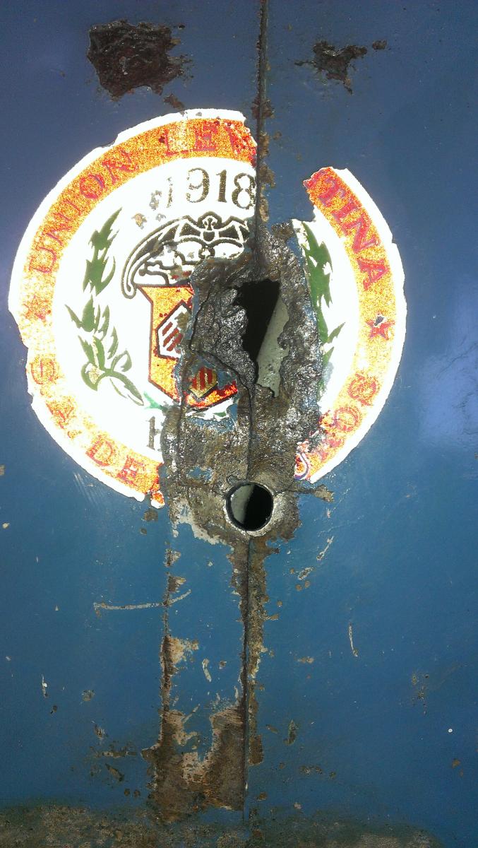

@Vespa0815
das ist ein Aufkleber der Versicherungsgesellschaft, gab es ziemlich oft in ES.
manchmal auch als Plaketten
